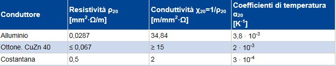

Messaggioda Foto Utentestefanob70 » 2 apr 2014, 0:31
Non e' un pezzo di ferro.
E' costantana (rame + nichel) ed ha una resistivita' di:
il fusibile e' sempre messo in serie allo "shunt".
se mettessi altre leghe che in funzione della variazione di temperatura a causa dell'effetto joule(corrente elettrica che scorre nel conduttore)potresti avere delle misure sfalsate.
Mentre la costantana mantiene sempre la sua resistenza anche al variare della temperatura.

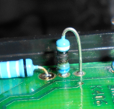

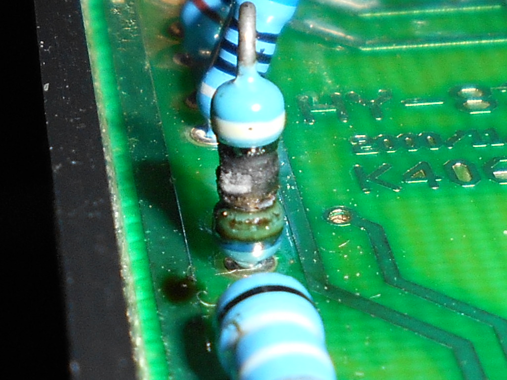

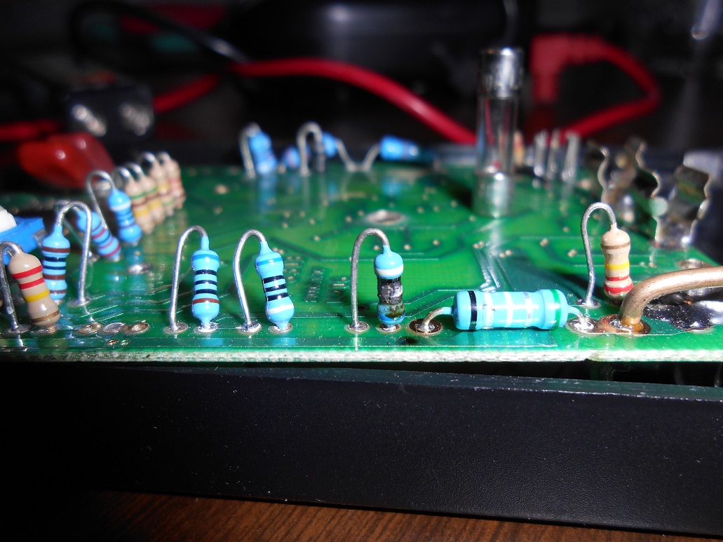

Messaggioda Foto Utentethexeno » 2 apr 2014, 16:47
Per rispondere a tutti, il 10A è UNFUSED come vedete dall'immagine e come è scritto sul morsetto.
Detto questo, devo ringraziare Foto Utenteclaudiocedrone che mi ha messo il tarlo nell'orecchio, scoprendo che ho un resistore vaporizzato! Il problema sono i 3 anelli interni che non leggo, ma capendo la scala è possibile dedurne il valore. Ma vedendo il circuito, è impossibile se non hai uno schematico.
Dopo alcune prove, ecco le conclusioni: scale disponibili 200uA, 2000u, 20mA, 200mA. Di queste, l'unica che da valori a caso senza misure è il 20mA e satura per qualsiasi corrente molto inferiore, misurabile sulle scale più piccole. Tutte, tranne i 20mA danno valori sensati considerando l'intolleranza della mia resistenza e del multimetro. Le scale funzionanti, sebbene misurano il valore corretto, l'unica ad avere un transitorio evidente è quella da 200mA mentre le altre, con correnti comprese tra gli 1 e 2 mA scattano come per le altre grandezze misurabili. Chissà che la lentezza non sia un problema del resistore bruciato, che influenza in modo indiretto qualche altro componente.
Ecco le foto. Ipotesi sulla resistenza non sarebbero male, anche azzardate. La mia ipotesi è che quello bruciato sia un resistore BIANCO NERO NERO MARRONE BLU, ma non chiedetemi come l'ho ipotizzato.
Forse un po troppo ingrandito. Chiedo scusa per la messa a fuoco, ma ho una compatta.

Messaggioda Foto Utenteclaudiocedrone » 2 apr 2014, 17:04
:-) Bene, benissimo, quindi sono pronto a rimangiarmi il rimangiamento in quanto sula maggior parte dei multimetri da pochi euro tipo quello a cui avevo fatto riferimento la sezione amperometrica esiste spesso solo per corrente continua e ha solo tre portate: 20 mA, 200 mA e 10 A di fondo scala tranne qualcuno più moderno avente anche i uA; solo le prime due sono protette da fusibile mentre la portata 10 A non lo è e vi si accede tramite una boccola dedicata contraddistinta dalla dicitura "unfused" ;-) quindi penso che la mia sensazione che il resistore bruciato del mio ex multimetro fosse proprio lo shunt per i 200 mA non fosse affatto errata; tu Foto Utentestefanob70 sei un professionista e quindi non abituato ai multimetri da 10 euro cui sono invece avvezzi i semplici hobbisti come me
:mrgreen: O_/
