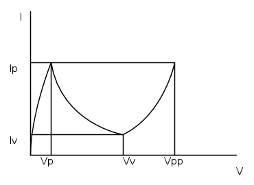

DarwinNE ha scritto:. Per esempio un diodo tunnel ha una zona di resistenza differenziale negativa e pertanto, scelta una polarizzazione lì dentro, il circuito di piccolo segnale è attivo, anche se il dispositivo di per sé è passivo.
vediamo se ho capito bene questo concetto. Se mi trovo nella zona tunnel sul valore di picco (Vp) all'aumentare della tensione la corrente diminuisce fino al valore di valle (Vv), quindi qui è passivo; mentre se dal valore di Vv torno indietro (quindi la tensione diminuisce) verso il valore di Vp la mia corrente aumenta quindi è in questo caso che lo interpreti come attivo?
perdonatemi il disegno non proprio reale:

No, sto parlando dello studio di piccolo segnale.

When does this approach is reasonable? Well, this depends: "when the error which is done is small". Far from being a circular or a recursive definition, it approaches the real core of the problem: *every* model is only an approached representation of the reality. So, an error is *always* done. In analog electronics, one tends to seek for the most linear behavior of the devices, so it is desirable to choose the bias point in such a way that the linearized approach is working for signals which after all are not so small ...
