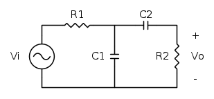

Nel caso specifico nostro, prendendo per esempio in considerazione il primo circuito:
definendo le impedenze:
Z_{1}=\frac{1}{sC_{1}}\;\;,\;\;Z_{2}=\frac{1}{sC_{2}}
ed usando il teorema 2-EET , la funzione di trasferimento è data da:
H\left ( s \right )=H_{0}\frac{1+\frac{Z_{N}^{(1)}}{Z_{1}}+\frac{Z_{2}}{Z_{N}^{(2)}}+\frac{Z_{N}^{(1)}}{Z_{1}}\frac{Z_{2}}{Z_{N(1)}^{(2)}}}{1+\frac{Z_{D}^{(1)}}{Z_{1}}+\frac{Z_{2}}{Z_{D}^{(2)}}+\frac{Z_{D}^{(1)}}{Z_{1}}\frac{Z_{2}}{Z_{D(1)}^{(2)}}}
con
H_{0}=\left. \frac{V_{o}}{V_{i}} \right|_{Z_{1}\to \infty }^{Z_{2\to 0}}=\frac{R_{2}}{R_{1}+R_{2}}

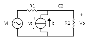

Per il calcolo di Z_{N}^{(1)} mettiamo un generatore ideale di corrente al posto di C1, consideriamo C2 nel suo stato di impedenza di riferimeto (zero) e calcoliamo il valore di impedenza \frac{v_{t}}{i_{t}} tale da annullare l'uscita Vo:
questo comporta che
Z_{N}^{(1)}=\left. \frac{v_{t}}{i_{t}} \right|_{V_{o}\to 0 }=0
allo stesso modo si calcola
Z_{N}^{(2)}=\left. \frac{v_{t}}{i_{t}} \right|_{V_{o}\to 0 }=\infty
Invece per quanto riguarda Z_{D}^{(1)} consideriamo il seguente schema:
Z_{D}^{(1)}=\left. \frac{v_{t}}{i_{t}} \right|_{V_{i}\to 0 }=R_{1}//R_{2}=\frac{R_{1}R_{2}}{R_{1}+R_{2}}
allo stesso modo
Z_{D}^{(2)}=R_{1}+R_{2}
Z_{D(1)}^{(2)}=R_{2}
e sostituendo i risultati nella funzione di trasferimento sopra, dopo qualche semplificazione, si ottiene:
H(s)=\frac{sR_{2}C_{2}}{1+s(R_{1}C_{1}+R_{1}C_{2}+R_{2}C_{2})+s^{2}R_{1}R_{2}C_{1}C_{2}}
Forse, in casi semplici come questo, non si apprezza molto la diversità tra l'utilizzo di un Thevenin + partitore di tensione e il 2EET, ma se la complessità della rete aumenta, penso non ci sia partita (fermo restando comunque il fatto che, secondo me, calcolarsi a mano la funzione di trasferimento di una rete con più di 4 elementi reattivi ... è da Bonzi Tibetani ! :D )
