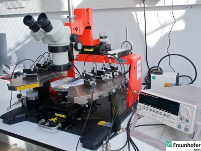

Quel di solito non preclude la possibilità di fare misure su incapsulati con una probe station, ma non è la cosa più immediata del mondo. Quando si fanno misure su wafer si può sapere con una ragionevole precisione la temperatura del wafer stesso, perché è appoggiato direttamente su una superficie a temperatura nota, ha una superficie piatta (è lappato) e viene trattenuto con del vuoto a stretto contatto col thermo chuck. Basta lasciare il tempo al sistema per stabilizzarsi ed il gioco è praticamente fatto.
Diverso è il caso del componente incapsulato. Se lo si appoggia sul chuck, sempre che si riesca in qualche modo a trattenerlo col vuoto, si fa un bel cortocircuito dato che il chuck è metallico, quindi va interposto un isolante. Si potrebbe usare dell'allumina con un'opportuna metallizzazione e ci si potrebbe saldare il componente. In questo modo si ha isolamento e buon trasferimento termico. Un PCB in vetronite invece introdurrebbe una resistenza termica tra elemento riscaldante e componente che peggiorerebbe l'incertezza (sulla temperatura).
Se si facesse questo lavoro in camera climatica il problema non si porrebbe: basta dare tempo e tutto quanto si trova all'interno si porta alla temperatura impostata. Si potrebbe pure sospendere il componente ai terminali dei cavi. A favore della camera climatica gioca anche il fattore prezzo: una piccola probe station ha costi comunque più alti di una piccola camera climatica. Se poi si vuole scendere sotto la temperatura ambiente con una probe station diventa un "pain in the back" :mrgreen:
Giusto per spiegare, una probe station è una cosa del genere:
Il chuck è quella piastra tonda sotto il microscopio mentre le connessioni elettriche al dispositivo appoggiato sul chuck vengono realizzate con i micromanipolatori (i braccetti) che si vedono montati sui due semi anelli sovrastanti.
E' molto comoda, anzi praticamente indispensabile per lavorare su wafer, ma con componenti incapsulati bisogna scendere a qualche compromesso tipo montarli su un substrato, temperatura o non temperatura.
