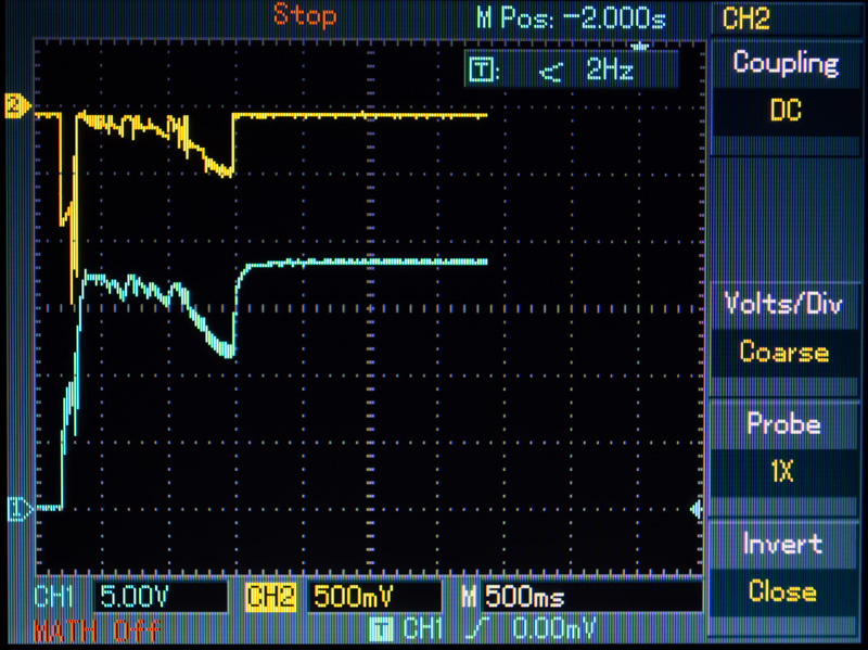

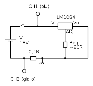

Provvedo subito. Ho eseguito nuovamente il test in questo modo:
La tensione d'alimentazione era di 18 V, e la massima corrente misurata (di picco) era sui 14 A, come mostra l'oscillogramma seguente.

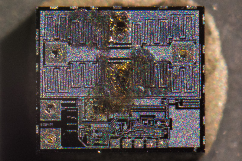

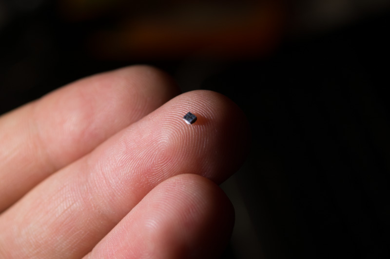

Questa volta, il package è completamente esploso, liberando il chip contenuto al suo interno, grande circa 1,5 mm.
Purtroppo non è facile ottenere un ingrandimento soddisfacente senza ricorrere ad un microscopio. Questo è il massimo che sono riuscito ad ottenere con delle normali lenti fotografiche.
Tuttavia, riesco a leggere una sola sigla, in basso a sinistra, che sembra riportare "1084M". Cosa ne pensate?

Io ho accesso ad un microscopio ottico con CCD. Se può interessare, mi contattate in MP e vi mando l'indirizzo su dove spedire i chip. Appena ho le immagine, le posto.
Comunque interessante questa discussione. Servirebbe forse aprire anche quelli originali.
