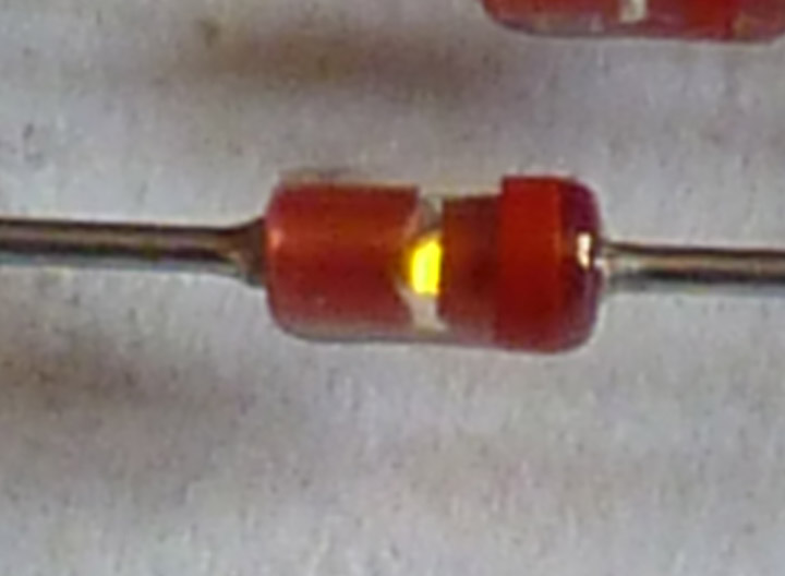

Messaggioda Foto UtenteBrunoValente » 2 ott 2014, 13:33
Foto Utenteedgar, dalla foto la luce sembra bianca, forse giallina, è effettivamente così?
Siccome sono curioso, puoi dirci da dove provengono quei diodi? :-)
39,6k 7 11 13
Messaggi: 7796
[12] Re: Strano diodo
Messaggioda Foto Utenteedgar » 2 ott 2014, 13:35
BrunoValente ha scritto:Foto Utenteedgar, dalla foto la luce sembra bianca, forse giallina, è effettivamente così?
E' giallastra, quasi arancio. Erano in una busta comprata in fiera a qualche euro
Foto Utenteedgar
10,0k 4 5 8
Messaggi: 5229
[13] Re: Strano diodo
Messaggioda Foto UtenteBrunoValente » 2 ott 2014, 13:50
Davvero strana questa cosa.
39,6k 7 11 13
Messaggi: 7796
[14] Re: Strano diodo
Messaggioda Foto UtentePiercarlo » 2 ott 2014, 14:02
Mah, a me sembrano giusto diodi led arancioni.. impachettati in maniera insolita che è forse il motivo per cui li tirano dietro alle fiere (è probabile che fossero previsti per essere usati non come diodi da pannello ma come diodi di riferimento per generatori di corrente, quindi montati su PCB come normali diodi di segnale e simili). La Vf più o meno conferma la mia impressione...

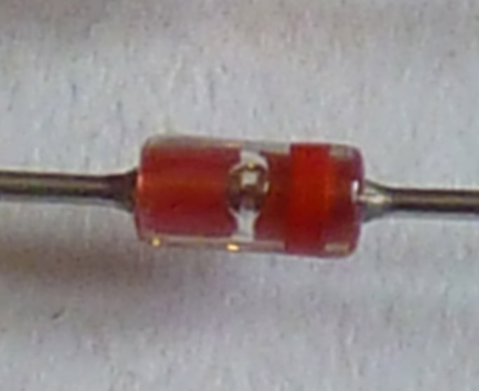

Messaggioda Foto Utenteedgar » 2 ott 2014, 14:23
Ho fatto delle foto migliori però il microscopio non l'ho :ok:
Per chi fosse incuriosito come me da questa stranezza:
Foto Utenteedgar
10,0k 4 5 8
Messaggi: 5229
[16] Re: Strano diodo
Messaggioda Foto UtenteGiulioB » 2 ott 2014, 16:34
Si intravede un baffo... o no?
Foto UtenteGiulioB
615 3 11
Messaggi: 244
Iscritto il: 4 feb 2014, 20:51
[17] Re: Strano diodo
Messaggioda Foto UtentePiercarlo » 2 ott 2014, 16:41
Per quel che vedo io è proprio un LED, In un package insolito (forse custom?) ma sempre led è...

Foto UtenteRenzoDF ... ne sa una più del diavolo .. :D ... :ok:
[20] Re: Strano diodo
Messaggioda Foto Utentegammaci » 2 ott 2014, 17:44
Chi l'avrebbe mai detto! Un surrogato dei moderni "bandgap reference" realizzato come un LED in do35 ?%
Un grazie a Foto UtenteRenzoDF :roll:
