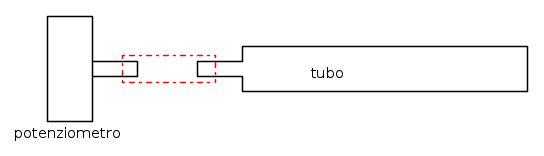

Foto UtenteAlbertoBianchi ti spiego:
l'albero del potenziometro sarà coassiale ad un tubo, e quest'ultimo sarà inserito in un cuscinetto a sfera.
Ovviamente il corpo del potenziometro è fisso, quindi se il tubo ruoterà, lo farà solo l'ALBERO del potenziometro e leggendo (con arduino) il valore della resistenza potrò capire il grado di angolazione del tubo rispetto
all'orizzonte. Ci sono solo due problemi:
1) il potenziometro deve essere preciso, da 10K e lineare, e soprattutto robusto e affidabile nel tempo.
2) l'albero del potenziometro deve essere veramente fluido quando lo si ruota. Quasi come un cuscinetto a sfera. Ovviamente deve avere un montaggio a pannello...
Dici che su sto sito non si trova niente?
http://www.mouser.it/Passive-Components ... ricing%7c1
Sarebbe veramente utile se mi linkassi anche un sito dove acquistarlo e non solo il datasheet. Ti ringrazio ancora!!!!!

questo ti dovrebbe andar bene, l'albero è montato su cuscinetti
http://www.mouser.it/ProductDetail/Vishay-Spectrol/157S103MX/?qs=sGAEpiMZZMvygUB3GLcD7uAamKpu9okKABoplxm0z9UIfYZLiAcP1Q%3d%3d
Non ha la bussola filettata, ma quelli con albero su cuscinetti sono fatti tutti così porprio per una questione di precisione.
Per il fissggio dovrai farti fare un blocchetto di alluminio con un foro centrale per alloggiare il corpo del potenziometro che poi sarà bloccato con un grano laterale. Non dimenticare di interporre tra l'alberino ed il tubo un giunto elastico, altrimenti in presenza di anche piccolissimi disassamenti è probabile che a lungo andare ti si sballino i cuscinetti.
Se il tuo tubo ha di suo i cuscinetti ad entrambe le estremità, il collegamento all'albero del potenziometro potresti farlo con uno spezzoncino di tubo di gomma morbida per es. silicone; è sufficiente perché l'alberino ha praticamente attrito zero.

Messaggioda Foto UtenteRodrigoson6 » 20 dic 2014, 23:25
Foto UtenteAlbertoBianchi purtroppo non ho capito :
Sul lato dei pin non ci sono fori per il fissaggio? Quindi posso solo crearmi qualcosa dove calettare il potenziometro??
Un giunto elastico? Dove ? Perdonami ma non ho capito...
Si ha i cuscinetti ad entrambe l'estremita'

Messaggioda Foto UtenteAlbertoBianchi » 20 dic 2014, 23:57
Dato che l'alberino del pot ha un diametro di soli 3,17mm
ti basta uno spezzone di tubo di gomma morbida, infilato tra i due alberini per fare il giunto.
Va ugualmente bene anche il montaggio elastico del corpo, e te lo dico con sicurezza perché per un periodo li ho usati montati in questo modo, ma forse per te è una soluzione più complicata.

Messaggioda Foto UtenteRodrigoson6 » 21 dic 2014, 0:17
Non datemi contro... Ma continuo a non capire...
Io ho l'alberino, il tubo di tot lunghezza e poi un altro alberino
Il tubo non e' completamente cavo
Quindi i due alberini non sono a contatto, e il tubo (siccome potrei stamparlo con una stampa 3d) posso dargli la forma che voglio...
Anche in questo caso e' necessario il giunto?
Piuttosto non ho idea di come fissare il corpo del potenziometro :/

Messaggioda Foto UtenteAlbertoBianchi » 21 dic 2014, 0:28
Non mi sembrava difficile da immaginare :
se hai una stampante 3D non ti sarà difficile realizzare un supporto per il potenziometro
Dai, cerca di ingegnarti un po' ! :-k
