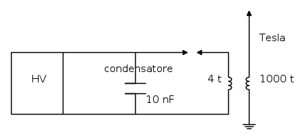

Poi PietroBaima la bobina di tesla che ho fatto è questa:
Non ho fatto calcoli o cose varie per la bobina solo ho messo un condensatore e le due bobine collegate al trasformatore di alta tensione.
Immagine
Immagine
Questo sarebbe il trasformatore con BJT con 15 volt in entrata.
Con questo circuito:
Immagine

Quella che hai fatto non è una bobina di Tesla. Forse ci assomiglia un po' lo spark gap con in serie il trasformatore, ma solo perché chi lo ha fatto ha copiato pedissequamente il circuito di Tesla.
Fare una vera bobina di Tesla è una cosa ben diversa.
Innanzitutto il circuito di innesco è piuttosto delicato e la cosa veramente difficile da ottenere è la risonanza del secondario in aria, solo grazie alla capacità posta sulla sommità del secondario del trasformatore, il tutto senza che si abbia alcun accoppiamento col circuito di innesco, altrimenti ... BOOM! :D
Puoi dire che hai fatto un survoltore, però.

Lo so che hai trovato il circuito da qualche parte sulla rete.
E' normale, un po' tutti cerchiamo circuiti in rete per realizzare quello che abbiamo intenzione di fare.
Purtroppo, a differenza di quello che possono aver scritto su quel sito, quel circuito non realizza una bobina di Tesla.
Tesla fu il primo a rendersi conto che per trasportare energia a lunghe distanze in modo efficiente bisognava elevare la tensione a valori altissimi e quindi si preoccupò di studiare le alte tensioni.
Questo è uno dei motivi che lo spinsero a immaginarsi un dispositivo per ottenerle.
Poi ci sono anche altri motivi, alcuni anche abbastanza strani e curiosi, ma lasciamo perdere...
Sfruttò la risonanza per ottenere tensioni altissime, partendo dalla corrente alternata a tensione più bassa.
L'unico modo che allora era tecnicamente percorribile per elevare una tensione era l'uso di un trasformatore, il quale funziona solo in corrente alternata.
Per motivi che adesso non ti spiego non è possibile realizzare rapporti di trasformazione troppo alti, quindi decise di alzare la tensione fino al massimo ottenibile e poi innalzarne anche la frequenza tramite l'uso di uno spark gap (l'innesco di una scintilla corrisponde ad una brusca variazione di campo elettrico e per Maxwell questa corrisponde ad una variazione di campo magnetico e quindi alla nascita di un' onda elettromagnetica). Una volta ottenuta questa alta tensione, in alta frequenza, è possibile costruire un gruppo accordato composto dalla lunga bobina del trasformatore di Tesla, con un capo collegato a terra e con l'altro capo collegato al "cappello" di alluminio che funge fa capacità e realizza l'accordo.
Per poter spegnere la scintilla ad intervalli regolari è necessario allontanare gli elettrodi dello spinterometro periodicamente e Tesla pensò di utilizzare un motore elettrico con degli elettrodi posti in cerchio che ruotavano.
Il gruppo: trasformatore da bassa tensione a tensione più alta, condensatore HV (per evitare di far circolare l'alta frequenza nel trasformatore), spinterometro rotante e primario del gruppo accordato si chiama circuito di innesco
mentre il gruppo: secondario del gruppo accordato, presa di terra, "cappello" di alluminio è quella che si chiama bobina di Tesla vera e propria, anche se, molto spesso, con questo termine, si intende il tutto.
Relizzare l'accordo è molto difficile.
Purtroppo molto spesso la bobina di Tesla si "accorda" con il circuito di innesco (stabilire che percorso segua la corrente a quelle tensioni non è banale) distruggendo il tutto. Ovviamente questo va evitato.
In questo filmato vedi una bobina di Tesla col suo circuito di innesco. Non è né piccola né grande.
ahh... ovviamente ci sono molti "coiler" (si chiamano così quelli che avvolgono bobine di Tesla per divertimento) che ci hanno lasciato le penne. Ti sembrerà strano, ma la parte più pericolosa è il circuito di innesco. Non fare esperimenti pericolosi.
