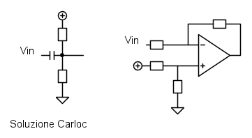

No, a me non serve per poter ascoltare l'audio tramite dei diffusori, ma semplicemente per poter analizzare la frequenza audio tramite un ADC presente in un Micro controllore. se do un segnale che comprende anche valori negativi, il micro non credo funzioni molto bene. quindi ho pensato di usare questo sistema... potrei usare un semplice diodo per prendere la parte positiva, ma a me serve il valore picco-picco e non un valori solo negativi. così potrei analizzare l'onda considerando nel codice che la parte positiva si trova nei 5 bit piu alti e la parte negativa nei 5 bit bassi. Grazie a tutti per le risposte

Soluzione di destra del messaggio [6]. Fai il partitore in modo da avere la tensione continua a meta` dell'intervallo dell'A/D e calcola il polo dell'RC in modo che sia a frequenza abbastanza (o molto) piu` bassa della minima frequenza contenuta nel segnale da analizzare.
Se quest'ultimo punto non e` fattibile, devi usare un circuito attivo ma il segnale che viene applicato al micro sara` invertito rispetto all'originale. Questo perche' se hai un segnale anche negativo e sei ad alimentazione singola, devi usare l'ingresso invertente per il segnale per non uscire dal range di tensioni di ingresso dell'operazionale.

Secondo me se vuoi fare una "roba seria" puoi procedere in questo modo:
il segnale entra in un amplificatore invertente con guadagno <1
poi c'è lo stadio di somma formato dal tuo sommatore invertente assieme all'offset
infine metti un condensatore in uscita oppure un filtro passa-alto (credo)
Poi se vuoi leggere la tensione reale picco-picco il dato in binario che ricevi, e che poi trasformi in volt, lo devi moltiplicare per il valore di quanto hai attenuato.
L' attenuazione è necessaria in quanto rischi di andare in saturazione.

Secondo me e` meglio fare amplificazione negativa e somma nello stesso stadio. E` molto probabile che abbia una alimentazione sola, e se amplifica di -1 (o anche -0.5) senza sommare nello stesso stadio anche l'offset, si ritrova con mezzo segnale tagliato.

ci avevo pensato anche io però ho optato per la soluzione scritta sopra in quanto un sommatore non invertente può solo amplificare (perdonatemi se ho detto una cavolata enorme), mentre un sommatore invertente, anche se attenuasse, porterebbe l'uscita negativa.
Se usi un ampli invertente per il segnale, e solo per lui, il problema delle semionde negative c'e` comunque. Bisogna fare uno stadio che amplifichi e sommi allo stesso tempo. Puo` essere fatto con una rete passiva, con un sommatore non invertente, che puo` amplificare meno di 1, barando con un attenuatore in ingresso, oppure con un sommatore che faccia k1 Val-k2 Vin come qui dietro.
L'ingresso invertente per il segnale e` solo per non avere tensioni negative in giro per il circuito. SI puo` anche fare con tre resistenze, sommatore passivo non invertente.
