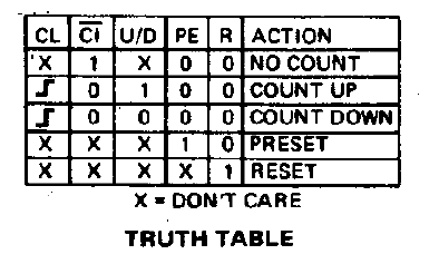

[14] Re: cd4516 presettable counter come divisore di frequenza
Messaggioda Foto Utentesimo85 » 7 feb 2015, 17:59
adert ha scritto:Non va quando collego , con una porta nand per invertire il CO con il PE , tutto si blocca.
È normale che si blocca, il Preset Enable lo devi disabilitare in qualche modo.
Osserva bene la tabella logica del contatore (dal datasheet)
La quale ti dice che se il PE è a 1, mentre che il reset non sia abilitato, tutto il resto non conta.
In altre parole in questa situazione il contatore non fa nulla. ;-)

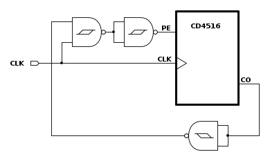

[16] Re: cd4516 presettable counter come divisore di frequenza
Messaggioda Foto Utentesimo85 » 8 feb 2015, 0:19
Mmm OK. Immagino che tu sia sicuro di aver fatto correttamente i collegamenti.
Prova allora a montare e provare questo:
È una possibile soluzione che mi è venuta in mente ora (che è tardi).

[17] Re: cd4516 presettable counter come divisore di frequenza
Messaggioda Foto Utenteadert » 8 feb 2015, 1:15
Ho provato l'ultima da te proposta , era gia cablata una parte del ff cambiato 1 collegamento , but not ok , il PE rimane a 0 il counter non conta ||O
Ma come mai è cosi complicato , nessuno ha mai usato per dividere , il CD4016 mi pareva fatto apposta per tale funzione , su internet non trovo nulla , booo :(
Si comporta esattamente come con la sola porta nand.

[18] Re: cd4516 presettable counter come divisore di frequenza
Messaggioda Foto Utentesimo85 » 8 feb 2015, 1:25
Con l'ultimo circuito postato, se il CO è a 1, il PE deve essere a 0.
Una volta che il CO va a 0 abilita almeno un fronte a stato logico alto sul PE. Confermi ?
Foto Utentesimo85
30,9k 7 12 13
Disattivato su sua richiesta
Messaggi: 9927
[19] Re: cd4516 presettable counter come divisore di frequenza
Messaggioda Foto Utenteadert » 8 feb 2015, 2:04
simo85 ha scritto:Con l'ultimo circuito postato, se il CO è a 1, il PE deve essere a 0.
Con l'ultimo circuito ,
con P1,2,3, 4 = 0000 , CO=L PE=H,L,H,L in fase e alla stessa frequenza del clock
con P1,2,3,4 diverso da 0000 , CO=H PE=L
