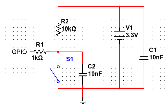

Puoi sostituire il 74HC14 col CD40106

Messaggioda Foto Utentepeppe85 » 10 feb 2015, 13:56
al momento questa soluzione sembra funzionare, appena possibile proverò con gli ingressi a trigger.
grazie per il supporto
P.S. se avete suggerimenti sono bene accetti

Messaggioda Foto UtentePietroBaima » 10 feb 2015, 14:14
Sì, 3,3V obbligati, altrimenti distruggi il port di ingresso.
Non mi azzarderei nemmeno a usarlo a 5V con la resistenza in serie usando i diodi di clamping interni perché dicono di non farlo.
Insomma sono degli ingressi molto delicati.
Per il 74HC125 non mi piace perché non ha un ingresso a trigger.
Hai qualcosa in casa HC che ha ingressi a trigger?

Messaggioda Foto UtentePietroBaima » 10 feb 2015, 14:15
peppe85 ha scritto:al momento questa soluzione sembra funzionare
Ottimo, quindi era proprio EMC!
Prova a vedere quanto è robusto il circuito, perché mi aspetto che con i trigger migliori ancora.

Messaggioda Foto Utentepeppe85 » 10 feb 2015, 17:03
sto provando anche con una stufetta che mi generava degli spike spventosi(si arrivava a 3.9 volt) e il sistema resta stabile! :ok:
il prossimo passo è provare con dei contattori.
con l'utilizzo del 74hc125 intendevo insieme al 74ls14 in modo da fare da level shifter all'uscita di quest'ultimo, comunque ho preso ancjhe il cd40106 come suggerito da edgar.
se la soluzione passiva si rivela robusta credo di lasciare questo circuito altrimenti andiamo di trigger di schmitt.
grazie ancora!

Messaggioda Foto UtentePietroBaima » 10 feb 2015, 17:23
ottimo.
Non usare l'integrato LS, come giustamente dici tu, prova a vedere se così va bene, altrimenti procurati un HC14.
