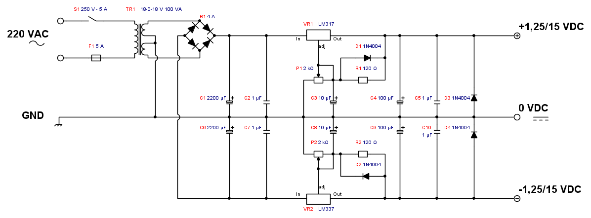

clayton ha scritto:dovrò rispettare un tensione particolare o i 63V possono bastare?
63 V sono più che sufficienti, andrebbero bene anche da 35 V.
clayton ha scritto:Poi i condensatori aggiunti, C9 e C10, sono sempre diciamo nella sezione regolazione o sono considerati assieme ai diodi D1 e D2 una sezione a parte di protezione cortocircuiti?
C9 e C10 sono "condensatori di bypass" e servono a migliorare la ripple rejection (reiezione all'ondulazione), cioè in uscita ti trovi meno residuo di alternata e quindi meno ronzio (anche se un amplificatore fatto bene non dovrebbe risentirne comunque).
D1 e D2 servono a proteggere gli integrati dalla scarica distruttiva di C9 e C10 qualora si verificasse un cortocircuito all'uscita. A rigore, secondo quanto afferma il datasheet della TI a pag. 11 (sezione Protection Diodes), con i valori di capacità e tensione in gioco non sono necessari.
Ma io li metterei comunque, meglio non stressare gli integrati.
clayton ha scritto:Immagino da 63V possano andare
Sì, 63 V sono più che sufficienti. Per C9 e C10 basterebbero anche 25 V.

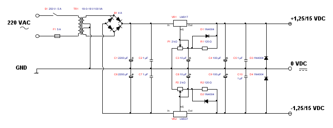

[16] Re: Alimentatore duale regolabile 0-15V max 1A

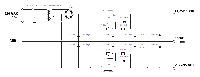

Messaggioda Foto Utenteclayton » 17 mar 2015, 23:03
con l'aiuto dei preziosi consigli di Foto Utentemarco438 in questo argomento e la sua
utilissima guida
sono riuscito a ridimensionare questi componenti:
1. il trasformatore, ora è da 18-0-18V 100VA
- la tensione l'ho aumentata per avere una tensione generosa che prevalga sul drop-out del regolatore,
- la potenza l'ho aumentata perché dopo il ponte raddrizzatore la corrente scende rispetto al valore nominale dichiarato; userò la legge di ohm P/V=I 100/(18+18)=2,8A e considererando il ponte mi rimarranno 1,7A dei quali verranno prelevati 1-1.2A senza stressare il trasformatore;
2. il ponte raddrizzatore, che ho portato a 4A;
3. il fusibile e anche l'interruttore unipolare che verrà posto sulla fase, sono da 5A .
ecco lo schema
Foto Utenteclayton
10 4
Messaggi: 36
Iscritto il: 12 set 2013, 22:43

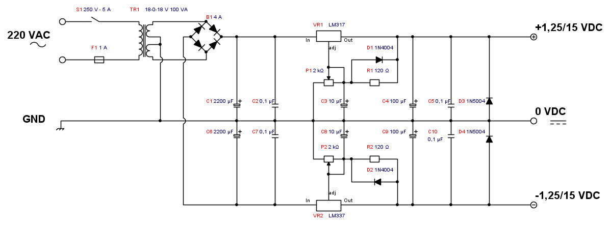

[17] Re: Alimentatore duale regolabile 0-15V max 1A
Messaggioda Foto UtenteGuidoB » 18 mar 2015, 1:31
Bravo, così è molto più robusto.
Ridando un'occhiata ora, direi di:
- abbassare la corrente del fusibile a 1 A circa. Non dovrebbe fondere per cortocircuiti in uscita, visto che i due integrati limitano la corrente di cortocircuito. Serve per eventuali problemi a monte.
- i diodi D3 e D4 è meglio che reggano almeno 3 A, per esempio degli 1N5400;
- i condensatori ceramici possono essere anche da 100 nF;
- monta gli integrati regolatori su grosse alette di dissipazione, elettricamente isolate tra loro e dalla massa, oppure usa miche e rondelle isolanti per fissarvi gli integrati.
Foto UtenteGuidoB
17,8k 7 12 13
Messaggi: 2811
Località: Madrid
[18] Re: Alimentatore duale regolabile 0-15V max 1A

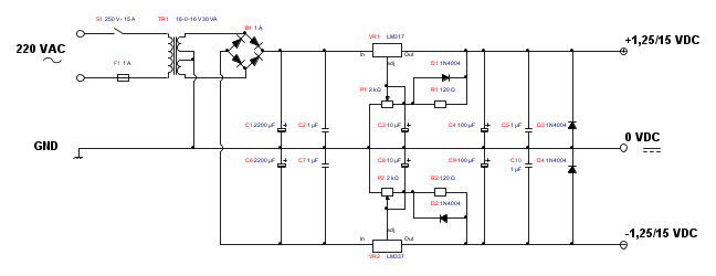

Messaggioda Foto Utenteclayton » 18 mar 2015, 1:59
GuidoB ha scritto:Bravo, così è molto più robusto.
- monta gli integrati regolatori su grosse alette di dissipazione.
gentilissimo, faccio tutte le correzioni, mentre una domanda, da inesperto, le resistenze R1 ed R2 possono essere con potenza di 1\4w?
Foto Utenteclayton
10 4
Messaggi: 36
[19] Re: Alimentatore duale regolabile 0-15V max 1A
Messaggioda Foto UtenteGuidoB » 18 mar 2015, 2:11
clayton ha scritto:le resistenze R1 ed R2 possono essere con potenza di 1\4w?
Sì, senza problemi.
I potenziometri di regolazione così come sono dimensionati adesso ti consentono una regolazione da 1,2 a 22 V circa (ma oltre i 20 V avrai parecchio ripple, a meno di assorbire correnti minime).
