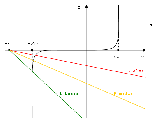

gill90 ha scritto:Hai un'idea di quali siano circa i valori estremi degli zener? perché supponendo siano compresi nell'intervallo 2-11V e disponendo di un alimentatore da 12 V (situazione comune) puoi utilizzare un circuito del genere:
giusto per inquadrare i diodi al di sotto dei 12V ho usato il tuo circuito.
Premettendo che ho alimentato con uno stepdown fissato su 11.70V stabilizzata, ti riporto le letture:
9V1 = 9.09V
8V2 = 8.20V
5V6 = 5.60V
molto significative, giusto i valori bassi appena sfalsati, es il 3V0 = 3.17V, il 3V3 = 3.46V, inezie almeno per l'identificazione
poi mettici anche lo strumento...
vorrei però chiederti un chiarimento, sono alle prime armi per cui...pazienta :-)
leggo che per testare gli zener da 1/2W la corrente più idonea è 4-6mA e per quelli da 1W 15-20mA
tu hai suggerito una R da 1000ohm che darebbe credo 12mA quindi il doppio della consigliata (per 1/2W)
io per esagerare ho voluto provare una 2200 in serie con 180 con gli zener da 1/2W per ottenere 4-5mA e le letture si sono allontanate alla grande (es. 3V0 = 2.21V oppure 3V6 = 2.70V), solo per gli 8V e 9V sono rimaste vicine ma comunque meno corrette del tuo circuito originario.
Sai dirmi dove mi sono imbarcato?

Diciamo che con gli zener è sempre meglio tenersi alti con la corrente piuttosto che bassi. Il motivo lo vedi caratterizzando il circuito e studiandone il punto di lavoro. Se parti con lo schema
per trovare il punto di lavoro (ossia la V_z) devi impostare l'equazione di maglia e conoscere la caratteristica esterna (V_z-I_z) dello zener, che è del tipo
poiché con le convenzioni usate V_z=-E-RI_z, che equivale a I_z=-\frac{V_z+E}{R} (ossia l'equazione di una retta con pendenza crescente al decrescere di R), il tuo obiettivo è trovare l'intersezione tra tale retta e la caratteristica espressa prima, cioè:
Come puoi immaginare, lo scopo è porre l'intersezione il più possibile a ridosso della curva "verticale" a tensione -V_{br} (curva verde). Poiché la tensione che misuri col tester è la V_z, per R alte, l'intersezione ti dà un punto a tensione V_z in prossimità del flesso, che non coincide con la -V_{br} da te voluta (curve gialla e rossa).
Per questo motivo, quando utilizzi resistenze di valore troppo alto, il rischio è quello di impostare un punto di lavoro che ti sfalsa le misure dandoti dei risultati che sono, in accordo al grafico, a valore assoluto più basso.
Foto Utentegill90
