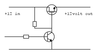

quindi come scrivevo io prima?il transistor come pilota del MOS giusto?

danielealfa ha scritto:quindi come scrivevo io prima?il transistor come pilota del MOS giusto?
quando lo dicevi?
comunque sì, un NPN che comanda il MOS a canale P. ...il 4013 a quanto è alimentato? non è che riesci a fare uno schema con fidocadj, che a parlare di elettronica così si fa soloun gran casino? :)
l'IRF540 è un canale N, quindi non va bene...l'IRFZ748 non so cosa sia, sicuro della sigla?

Messaggioda Foto Utentedanielealfa » 17 apr 2015, 16:27
puo' essere un inizio?

Messaggioda Foto Utentedanielealfa » 17 apr 2015, 17:55
grazie della precisazione, pero' se io prendo l uscita negata del 4013 non mi serve neanche il transistor?

Messaggioda Foto UtenteBrunoValente » 17 apr 2015, 19:44
danielealfa ha scritto:grazie della precisazione, pero' se io prendo l uscita negata del 4013 non mi serve neanche il transistor?
E' come dici tu solo nel caso in cui il positivo dell'alimentazione da tagliare sia lo stesso che alimenta il 4013, se invece si tratta di positivi di diverse alimentazioni allora ti serve il transistor.
Ovviamente questo circuito funziona solo se le diverse alimentazioni hanno il negativo in comune.
IRFZ44 e IRFZ48 sono entrambi mosfet N e non sono adatti: servono P.

Messaggioda Foto Utentealdofad » 17 apr 2015, 19:58
perché non usare questo banale schema per interrompere il positivo con un transistor?
Se il carico ha una resistenza grossomodo costante non vedo controindicazioni. Voi che dite?

Messaggioda Foto Utenteobiuan » 17 apr 2015, 20:55
aldofad ha scritto:Voi che dite?
Direi V_{load} = V_b - 0,6V...
