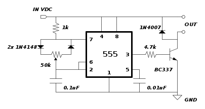

Messaggioda Foto Utentemarco438 » 28 apr 2015, 10:59
Si, se non intendi aggiungere il transistor in uscita e la sua resistenza di base.
Poi ti servira' una basetta millefori (o un PCB) per il montaggio dei componenti.
[12] Re: Circuito regolazione velocità ventola
Messaggioda Foto Utenteandreavi90 » 28 apr 2015, 12:15
E se volessi aggiungere il transistor, quale devo acquistare?
Dallo schema vedo che con il transistor devo mettere un diodo in parallelo al carico... È corretto? Che tipo di diodo devo utilizzare?

Messaggioda Foto Utentemarco438 » 28 apr 2015, 12:24
Come ti e' gia' stato detto, l'uscita del NE555 supporta fino a 200mA di carico; nel tuo caso, quindi, il transistor sarebbe un'aggiunta di sicurezza e non una necessita'.
Se vuoi metterlo, puoi usare un BC337; come diodo metti un 1N4001/4007 ( a scelta).

Messaggioda Foto Utenteandreavi90 » 28 apr 2015, 12:31
Per completezza preferisco metterlo... Ma dimenticavo, qual è il valore della resistenza di base?

Messaggioda Foto Utenteclaudiocedrone » 28 apr 2015, 12:32
:-) Inoltre: il diodo va in antiparallelo al carico (come nel disegno), i condensatori sono plastici (non elettrolitici), il potenziometro è lineare (50 k A), i resistori vanno bene da 1/4 di watt, quello di base del transistor credo possa andare da 1 k ma chiedo conferma da Foto Utentemarco438 O_/
