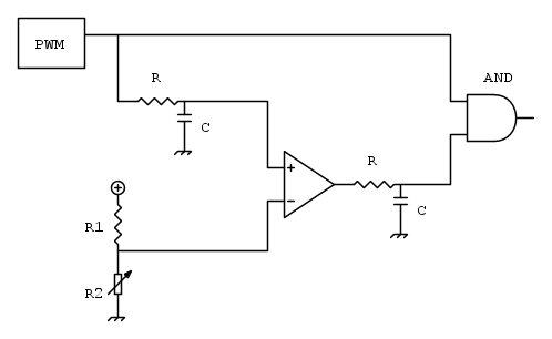

Gli aspetti progettuali di un filtro passa basso per PWM, sono ben descritti in questo documento:

Ripensandoci il filtro non è cosi' drammatico, puoi farlo anche davvero senza operazionale, tanto la frequenza della PWM immagino sia piuttosto alta.
Magari forse è piu' saggio mettere un passabasso sull'uscita dell'operazionale per stabilizzare il comportamento a valle
Per la frequenza di taglio del filtro, dovrebbe essere che è pari circa a 1/(R*C)
Il valore di riferimento è dato dal partitore R1,R2. Se vuoi la soglia al 10% dovrai mettere ad es R1=90KOhm, e R2=10KOhm.
Comunque in sostanza io pensavo ad uno schema complessivo analogo a questo:
si ma anche no.aldofad ha scritto:Ma non si fa prima con un micro?
Un ricorso incondizionato ad un microcontrollore finisce per erodere quella capacità di trovare soluzioni alternative e questo a prescindere dalla disponibilità a programmare del silicio, ma è solo il mio punto di vista.
