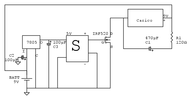

[15] Re: Problemi di cuore (cardio-circuito)
Messaggioda Foto UtenteSjuanez » 19 mag 2015, 14:18
Dunque, sperando che riordinando lo schema non ho commesso qualche errore. Ecco quella che dovrebbe essere la versione definitiva.
La grande modifica, suggerita dall'ormai co-creatore della maglia per discoteca Foto UtenteDarwinNE che ho applicato è quella di alimentare il sensore a 5V non tramite una resistenza, ma attraverso il regolatore di tensione 7805.
Lui mi consigliava un 78L05 più adatto alle basse correnti necessarie per un sensore. Io non ce l'ho a disposizione ed ho pensato di utilizzare il più robusto L7805 che mi trovo qui da qualche parte. Dal poco che ho studiato in giro dovrebbe funzionare lo stesso e, trattandosi di alimentazione a batteria dovrei poter fare a meno dei due condensatori consigliati accanto al regolatore per evitare l'autoscillazione. Di questo chiedo cortesemente conferma.
Se ci siamo, non mi resta che ingegnarmi per mettere tutto su una basetta e prepararmi al venerdì sera! O_/

[16] Re: Problemi di cuore (cardio-circuito)
Messaggioda Foto Utenteclaudiocedrone » 19 mag 2015, 15:25
Sjuanez ha scritto: ...Se ci siamo...
:-) Non ci siamo per niente :mrgreen: innanzitutto il mosfet è al contrario (capovolto); se colleghi il carico al source hai nuovamente ottenuto un inseguitore di tensione (source follower) come nel primo circuito ;-) ; i condensatori al regolatore ci vanno ugualmente (vedi le AN del datasheet) e... vedi un po' di esempi di circuiti per cercare di capire come disegnare decentemente uno schema elettrico che non faccia ingarbugliare la vista e venire l'orticaria a chi lo guarda :lol: O_/

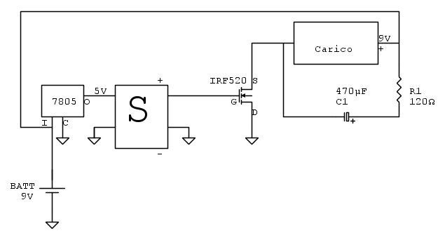

[19] Re: Problemi di cuore (cardio-circuito)
Messaggioda Foto UtenteSjuanez » 19 mag 2015, 17:03
Spero di aver applicato bene i tuoi suggerimenti e anche di aver reso più leggibile lo schema.
Il transistor capovolto è stato un errore per cui passerò la sera a leggere un libro di Bruno Vespa con le ginocchia sui ceci secchi! Spero sia abbastanza per espiare.
Ho aggiunto i due condensatori in parallelo all'ingresso e all'uscita del 7805.
Ho cercato di disegnare meglio lo schema.

[20] Re: Problemi di cuore (cardio-circuito)
Messaggioda Foto Utentemarco438 » 19 mag 2015, 17:22
Per C2/C3 metti dei plastici o ceramici (non elettrolitici) rispettivamente da 0.33uF e 0.1uF, come dice il datasheet; ricorda che l'alimentazione viene da una batteria.
