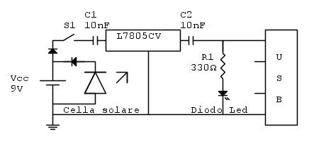

eh va bene, se ho capito bene dai vostri suggerimenti lo schema è fatto così:

C'e' un diodo in piu' ed i due condensatori sono mal collegati; cosi' il circuito non funzionerebbe mai.
Poi ci vuole una cella da almeno 9V per sopperire al drop out del regolatore e qualcosa in piu' per ricaricare la batteria, considerando anche la caduta sul diodo.

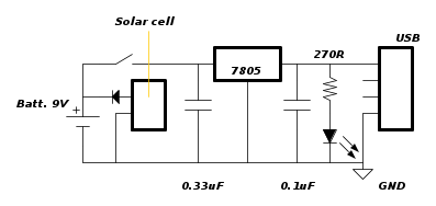

Meglio cosi':
P.S. Il primo condensatore da 0.33uF puo' anche essere omesso.

aaaaaaaahhhh il diodo va messo tra cella e batteria, perché logicamente messo così protegge da correnti inverse! la cella che stupido che sono :!:
Riguardo alla cella, sto cercando di comprarla online... perché googlando ho visto che la vendono veramente a un prezzo insignificante... mi sento un perfetto idiota in questo momento.... :oops:
grazie per l'aiuto e per l'enorme pazienza marco :ok:
Fatto così andrebbe bene la cella con un massimo di 9V... come ho già sperimentato in realtà non entreranno mai esattamente 9V ma qualcosa in più.
