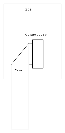

[18] Re: PCB & connettori
pierinter ha scritto:Mi chiedevo se si riesce a scendere un po' di più con le dimensioni, magari anche riducendo il passo da 2,54mm.
Se ho ben capito hai usato un cavo piatto a perforazione d'isolante (a crimpare è altra tecnica). Il connettore a passo 2,54 a due file è adatto al cavo piatto passo 1.27, comunissimo ed economico. Passi inferiori sono probabilmente più costosi, difficili da trovare etc etc. Dato che non hai problemi di lunghezza, non faresti prima a girare di 90 gradi il connettore e fare eseguire una piega a 90 gradi al cavo?
[19] Re: PCB & connettori
Si perdonami, sono a perforazione di isolante , non crimpati.
Certo , il connettore lo giro a 90° in maniera tale da alzare troppo la struttura. Quello non è un problema. Ho già ordinato il connettore da saldare a L sulla PCB.
Il problema maggiore è la larghezza del connettore. Quello che ho preso da 26 poli , ha la struttura larga 4 cm.
la larghezza dei pin da saldare è circa 13x2,54 = 33,02mm = 3,3cm.
Dovendo essere la scheda 3cm di larghezza, capisci che non va bene.
La scheda la potrei fare 0,5 cm più larga in maniera tale da accomodare i 3,3cm , ma preferirei tenere questa soluzione come ultima. Anche perché i 4cm della strutturina del connettore sta proprio al pelo col tubo , quindi preferire trovare qualcosa di più piccolo se fosse possibile.
