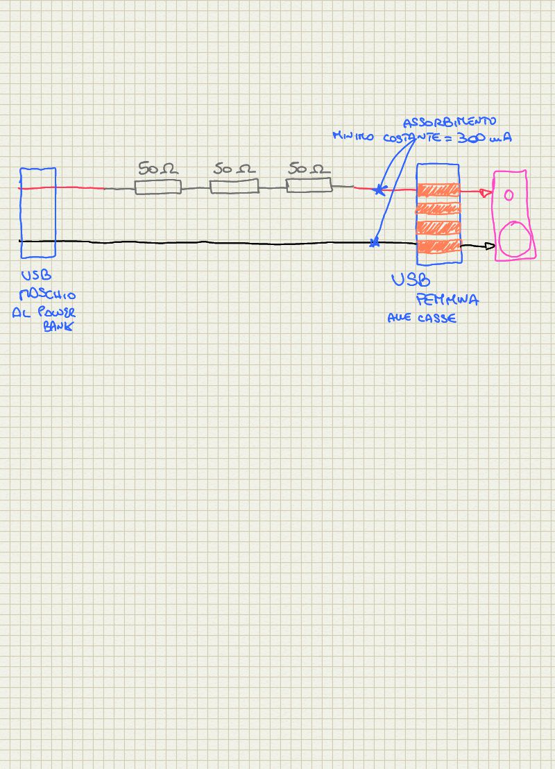

volevo vedere di fare una serie di resistenze in modo da aumentare a step di 100 mA
In pratica su quel calcolatore ho messo:
V=5
amps=0.1
e lui mi ha calcolato:
watts = 0.5
ohm=50
Vuol dire che per avere un assorbimento di 100mA continui devo usare una resistenza di 50 ohm, vero?
Se ne metto due in serie faccio un assorbimento di 200 mA e così fino al minimo valore di sopravvivenza dallo standby, giusto?
Per metterle in serie devo attaccarle ad un solo filo giusto? ed alla fine del filo ci attacco la USB femmina che poi permetterà di attaccarci le casse, giusto?

In allegato al messaggio ho messo uno schema fatto a mano su come penso di fare con le resistenze vi chiedo conferma sulla corretta esecuzione e sul corretto calcolo del carico

Stai sbagliando
Se metti in serie 2 resistenze, allora la corrente che passa si dimezza, ovvero non raddoppia come credi
(vedi la relazione che ti ho segnalato)
per avere un raddoppio della corrente al massimo potresti mettere le resistenze in parallelo tra di loro. E se ne metti 3 avrai triplicato la corrente... ecc.
Inoltre le resistenze non le devi mettere in serie alle casse, ma in parallelo
in modo cioè da garantire , indipendentemente dalle casse, un assorbimento continuo di corrente
Funziona!!
Mi sembra di aver fabbricato uno space shuttle...!!!
Ho preso resistenze da 56 ohm 5W...una non bastava quindi ne ho messe due in parallelo ed in parallelo alle casse
Ora la batteria non si spegne più...devo vedere quanto dura la batteria...ora sono con le casse a palla....vediamo e vi so dire.
Secondo voi 5W di resistenza sarà troppo poco?? Diciamo che dopo dieci minuti con le casse a palla sono belle caldine...cioè se ci appoggio il dorso del dito non posso tenerlo perche scottano

PixXelite ha scritto:Ho preso resistenze da 56 ohm 5W...una non bastava quindi ne ho messe due in parallelo ed in parallelo alle casse
in pratica hai un carico da 56/2=28Ohm
Su questo scorre una corrente di I=V/R=5V / 28 Ohm = 178 mA
(evidentemente quando avevi messo una sola resistenza, i 178/2= 90 mA non bastavano per evitare lo stand by)
Al momento comunque ognuna delle 2 resistenze deve dissipare circa ( 5V * 90 mA = ) 0.5W, quindi con resistenze da 5W sei abbondantemente a posto
