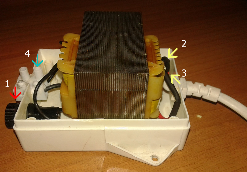

[18] Re: Differenza tra trasformatori, mi chiarite un dubbio?
Messaggioda Foto Utentemarco438 » 22 ago 2015, 13:46
Ok. Allora, adesso e se te la senti, facciamo alcune prove per accertare dove sia l'inghippo, sulla base della foto che segue:
Prima di tutto scollega la spina dalla 230V.
1. Svita il coperchietto nero, estrai il fusibile e controlla che sia efficente con il tester settato su prova continuita' (beeper).
2. Se il fusibile e' sano, rimettilo al suo posto e con un paio di forbici o un taglierino, apri la guaina che copre i due fili indicati con le frecce gialle.
Quando i fili sono scoperti (basta un piccolo foro per infilare i puntali del tester), metti il tester in modalita' tensione alternata (V500 in alto nel tuo tester), collega la spina alla presa e controlla che su quei fili arrivi la 230V di casa. ATTENZIONE CHE LAVORI A TENSIONE DI RETE.
3. Se la tensione e' presente, setta il tester su 200V (vicino a quello di prima) e misura la tensione sulle viti dei morsetti indicati dalla freccia azzurra (2).
Poni la massima attenzione nelle misure sotto tensione e riporta i risultati.
[19] Re: Differenza tra trasformatori, mi chiarite un dubbio?
Messaggioda Foto Utenteteonet2006 » 22 ago 2015, 13:49
I valori che ho riportato cosa indicano?
18 3
Messaggi: 90
Iscritto il: 25 mar 2012, 23:07
[20] Re: Differenza tra trasformatori, mi chiarite un dubbio?
Messaggioda Foto Utentemarco438 » 22 ago 2015, 13:51
Indicano il valore di resistenza del primario e del secondario del tuo trasformatore e paiono congrui.
