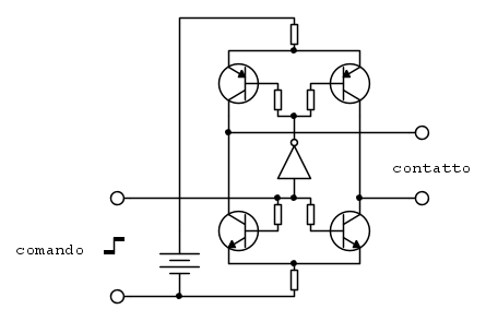

Messaggioda Foto UtenteBrunoValente » 6 set 2015, 10:43
Forse così potrebbe funzionare ma l'alimentazione deve essere isolata da quella del circuito dove si utilizza il contatto.
Non serve dire che i transistor devono essere identici, altrimenti si avrebbe una piccola caduta di tensione sul contatto chiuso.

[19] Re: Transistor switch
Messaggioda Foto UtenteBrunoValente » 6 set 2015, 11:10
Dico alcune cose anche se dovrebbero risultare ovvie:
La tensione di batteria deve essere sufficientemente più alta di quella massima che il circuito utilizzatore applica sul contatto quando è aperto.
Le R in serie alle basi vanno dimensionate per far saturare i transistor ad interruttore chiuso.
Le R in serie agli emettitori vanno dimensionate in modo da far scorrere una corrente sufficientemente più alta di quella prevista nel circuito utilizzatore quando il contatto è chiuso.
I livelli basso e alto in ingresso e in uscita all'inverter devono essere pari a 0V e alla tensione di batteria.

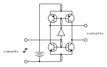

[20] Re: Transistor switch
Messaggioda Foto UtenteBrunoValente » 6 set 2015, 12:24
paofanello ha scritto:Interessante... Appena posso lo provo! Grazie!!
Se vuoi provare a realizzarlo ti conviene separare le basi: con le giunzioni BE in parallelo la condizione di equipartizione nelle basi della corrente di polarizzazione proveniente dalle R è assicurata solo se i transistor hanno identica caratteristica di ingresso, cosa molto improbabile nella pratica, quindi conviene rendere indipendenti le due correnti.
