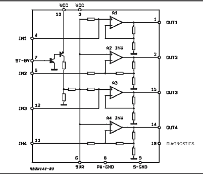

Giusto, ma il segnale per la cuffia del canale R dovrebbe essere prelevato dal pin 14!

Foto Utenteabusivo, avevo considerato la configurazione a quattro ingressi, in questa, a due ingressi e due uscite, credo sia indifferente, anzi forse prendendo dal pin 14 potrebbe esserci un problema di fase.

Continuo a mal interpretare il datasheet!
Quello che non capisco è come si faccia a mettere a ponte due finali di questo integrato senza interporre uno sfasatore in ingresso su uno di essi!?!?
Foto UtenteBrunoValente
39,6k 7 11 13
Messaggi: 7797
[14] Re: Amplificatore stereo con TDA7377 - Domanda
Messaggioda Foto UtenteBrunoValente » 10 ott 2015, 14:01
abusivo ha scritto:Continuo a mal interpretare il datasheet!
Osserva bene lo schema interno all'integrato: due amplificatori sono invertenti e due no.
Entrando con il segnale del canale sinistro sui pin 4 e 5 in parallelo, ottieni in uscita due segnali in controfase sui pin 1 e 2: sull'1 è in fase con l'ingresso e sul 2 in controfase, quindi tra 1 e 2 puoi collegarci l'altoparlante a ponte.
Stessa cosa per il canale destro sui pin 15 e 14 con il 15 in fase con l'ingresso e il 14 in controfase.
Il segnale sbilanciato per i due canali della cuffia va preso sull'1 e sul 15 oppure sul 2 e sul 14, altre combinazioni produrrebbero uscite in controfase.

Grazie della spiegazione, non avevo notato gli invertenti!
