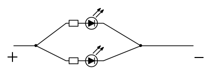

No.. aspetta un minuto che scarico Fidocad e ti posto lo schema... (lo uso in ufficio, ma sul PC di casa non l'avevo ancora :oops:

Ecco... cosetta veloce....

Messaggioda Foto Utenteibra » 22 gen 2016, 22:00
Ok :ok:
Se li hai montati tutti e dieci in questo modo va bene.
Prova a inserire a monte un diodo, tipo 1N4007 o equivalenti.
Un'altra prova che potresti fare è questa: (prima di mettere quel diodo che ti dicevo prima) collega a un LED un altro LED uguale ma alla rovescia.
Se si accende anche lui allora c'è qualcosa che non va.

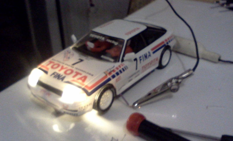

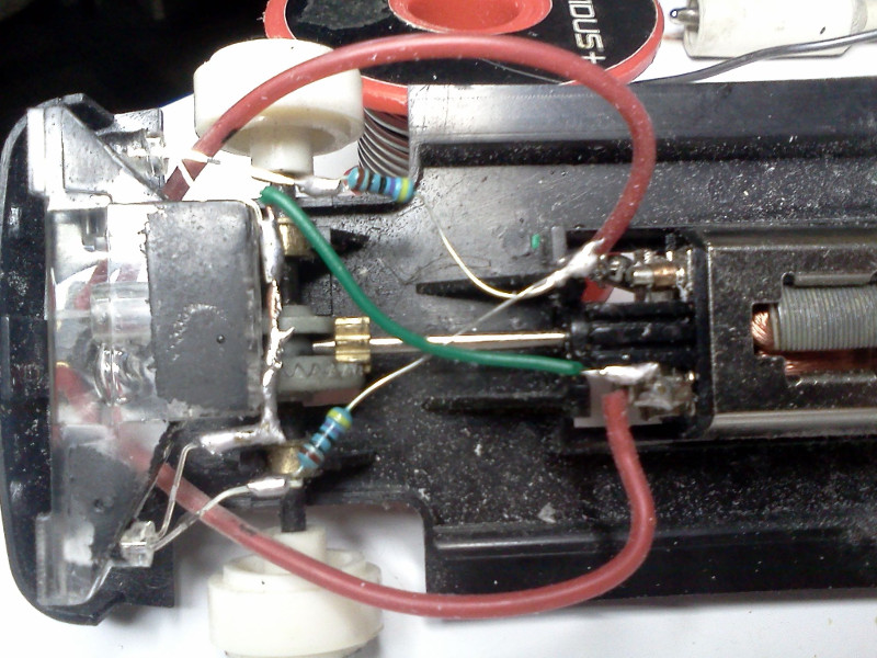

Messaggioda Foto UtenteMSilvano » 22 gen 2016, 22:10
ibra ha scritto:Ok :ok:
Si, in qualcuna lo avevo già fatto, per evitare danni da inversione di corrente... A cosa serve quel diodo, oltre a quello?
Intanto per farti capire di cosa parlo... in questo caso sono led bianchi a luce calda...sembrano i fanali delle auto francesi. :D

[15] Re: Collegamento LED. Un parere
Messaggioda Foto Utenteibra » 22 gen 2016, 22:17
Adesso è tutto più chiaro :ok:
Secondo me una soluzione più facile da eseguire è questa: metti uno zener da 15V 1W in parallelo al motorino.
Prova e facci sapere.

Messaggioda Foto Utenteedgar » 22 gen 2016, 23:24
MSilvano ha scritto:Collegarli in serie? Collegare le due resistenze in serie, ma poi lasciare i due led in parallelo?
:roll:
Metti due led in serie alla solita resistenza da 470 ohm. Per scongiurare possibili problemi di inversione di polarità (a cui i led sono sensibili) metti pure un diodo in serie. Gli 1N400x vanno benissimo. In questo modo diminuisci anche la corrente che scorre nei led, 470 ohm con 15 volt sono un po' pochi
