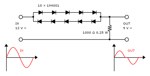

Messaggioda Foto UtenteGuidoB » 25 apr 2016, 10:31
La soluzione canonica è un trasformatore (o un autotrasformatore), come ti hanno già detto.
Per spendere, pesare e ingombrare poco puoi fare così, anche se la forma d'onda in uscita non sarà sinusoidale:
La corrente massima che puoi prelevare in uscita da questo circuito è di 1 A.
Dipendendo da quello per cui la devi usare, la forma d'onda distorta potrebbe andar bene oppure no.
