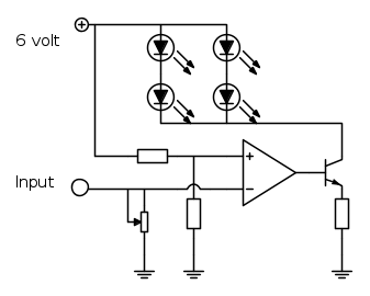

Il microinterruttore lo puoi sistemare dove preferisci:
- vicino alla squadretta del servocomando
- vicino all'asta di comando che va dalla squadretta alla pinza freno; soluzione non valida se invece ci fosse un cavo
- vicino alla pinza freno, se lo spazio lo consente
Intanto, per darti l'idea della complessità se vuoi una soluzione senza microinterruttore, ecco una bozza di schema elettronico
L'ho fatto un po' di fretta e potrebbero esserci errori, tieni presente che l'operazionale (il componente di forma triangolare) ha di solito 8 piedini e ne devono essere collegati almeno 5
Una precisazione: i led a 6 volt hanno una tensione di lavoro forse troppo elevata e per funzionare dovrebbero essere messi in parallelo con maggiori rischi di rotture ed anche luminosità non uniforme; è meglio usare quelli tradizionali a 2,7 volt

[12] Re: Indicatore LED per freno su macchinina radiocomandata

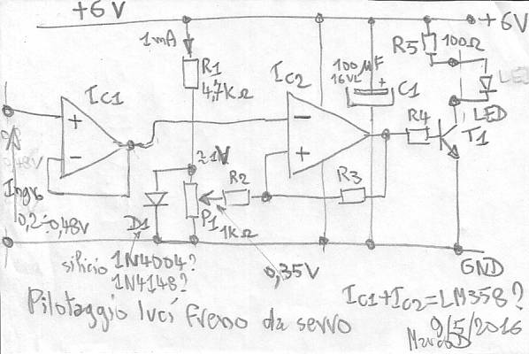

schema circuito comando LED
Alev mi ha preceduto, diffondo anche il mio schema, con tutta una serie di riserve:
avrei dovuto disegnarlo con fidocad, ma non mi deverte farlo, se vorrai modificarlo, dovrai disegrlo tu in accordo con le regole del forum.
Il fatto che io sia un vecchio analogico dilettante, non vuol dire che in 5 minuti io garantisca di progettare un circuito ben funzionante.
Mi farebbe piacere sentire pareri da altri membri del forum.
Il circuito potrebbe essere inutilmente complicato:
Se l'alimentazione a 6 V è stabile, è inutile il diodo D1 che funge da stabilizzatore di tensione.
L' integrato IC1 può essere eliminato.
R3 da 470 kohm che crea un poco di isteresi può venire tolta.
R2 è da 4,7 kohm
R4 è da 1 kohm
R5 100 ohm.
Avrò dimenticato qualcosa ??

[15] Re: Indicatore LED per freno su macchinina radiocomandata
Messaggioda Foto UtenteMarcoD » 9 mag 2016, 16:30
Un dubbio sil funzionamento del mio circuito è se l'operazionale opera ancora in condizioni di linearità con gli ingressi + e - con tensioni di 0,35 V prossime allo zero di alimentazione.
Forse con il LM358 non funziona, forse occorre un IC rail to rail o un ingresso a FET.
Oppure mettere una alimentazione negativa rispetto al riferimento.

Messaggioda Foto UtenteEmmario83 » 9 mag 2016, 16:53
ragazzi scusate ma il comparatore come fa a sapere quale è la tensione di riferimento (come si imposta ?) li vedo molto complicati questi schemi :cry:

[17] Re: Indicatore LED per freno su macchinina radiocomandata
Messaggioda Foto Utentealev » 9 mag 2016, 17:06
Nei comparatori, le tensioni di riferimento vengono stabilite con dei partitori di tensione ma possono essere definite anche in altri modi

[19] Re: Indicatore LED per freno su macchinina radiocomandata
Messaggioda Foto Utentealev » 9 mag 2016, 17:24
Con una rete RC (resistenza e condensatore) è possibile fare un filtro ma per accendere dei LED è meglio usare uno dei metodi che ti sono stati illustrati
Insomma: grosso modo, un'idea della complessità dovresti essertela fatta; cosa decidi di fare :?: Microinterruttore oppure circuito comparatore :?: :-)
