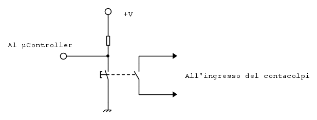

posta10100 ha scritto:(...) Non ho capito cosa intendi per raddoppiare i contatti
... molto probabilmente qualcosa del genere:
O_/ Max

Che senso ha duplicare il contatto per mandare il segnale anche al microcontrollore?
Conviene rinunciare al contacolpi e fare tutto con il micro, non vi sembra?

... effettivamente sarebbe la cosa più logica. :ok:

Non capisco perché eliminare il contacolpi dovrebbe essere la cosa più logica. A me il contacolpi serve, in più voglio solo aggiungere il micro per altre necessità.

Forse perché, visto che il microcontroller, comunque, dovrà ricevere anche lui il segnale relativo ai colpi (... che poi manipolerà secondo i tuoi interessi), l'idea era far fare anche il lavoro del contacolpi direttamente al micro...
... ma era solo un suggerimento quello di Foto UtenteBrunoValente, e, personalmente, non mi sembrava una cattiva idea.

Si certo, sicuramente avrebbe senso e complicherebbe meno la vita, ma l'idea è quella di lasciare il contacolpi originale lì dov'è.

Cosa dovrebbe fare il micro all'arrivo dell'impulso?

Il micro conterà il colpo, farà alcune elaborazioni per calcolare media oraria ed altri parametri e spedirà i dati a 15m circa per visualizzare su un monitor tali dati.
Da un sopraluogo più accurato credo opterò per la soluzione con A/D del micro. Non mi piace del tutto ma è la più semplice e non introduce ulteriori incertezze.
