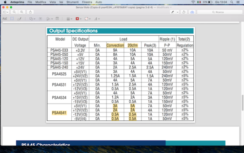

Messaggioda Foto UtenteLeChuck » 1 set 2016, 13:09
mmhm cos'è il Power Good??
riporto di seguito il datasheet trovato, ed ho evidenziato il modello da te indicatomi:
vorrei chiedere, in corrispondenza della voce "lead", sono indicate altri 2 indici: Convention e 20 Cfm.
In riferimento al modello evidenziato, solo sui +5V sono riportati 2 valori diversi tra loro: 3A (Convention) e 5A (20 Cfm).
Cosa significano e quale bisogna prendere come riferimento, ai fini della comparazione con il modello che ho io?
Grazie mille

[19] Re: valori tensione Alimentatore PC
Messaggioda Foto UtenteBrianz » 1 set 2016, 13:44
Convention indica il raffreddamento in aria libera
20 cfm indica la ventilazione forzata ad almeno il valore indicato.
Per quanto riguarda il pwgd ha già risposto alev.
