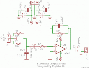

buona giornata e grazie a guido b per il suo interessamento. caro guido, non volermene, ma non sto cercando chissà che cosa, vorrei soltanto potere realizzare un passa basso regolabile da 50 a 100 Hz, e mi ricordo che questo tipo di filtro funziona tramite un operazionale e opera il taglio di frequenza sul segnale preamplificato che arriva poi al finale che pilota il sub. come sapete, io sono cieco e, malgrado tutti gli sforzi non posso realizzare una cosa così complessa come il kit di nuova elettronica, perché tra amici e parenti non c'è nessuno che mastichi elettronica. ciao.

Messaggioda Foto Utentealev » 13 set 2016, 10:08
Cercando in rete, forse ho trovato lo schema a cui ti riferisci
Il sito web che ne parla è questo
http://www.elcircuit.com/2016/03/subwoo ... ua741.html
e vengono utilizzati questi componenti:
R1,R3,R4 = 10K 1/4W
R2=100K 1/4W
CY1,CY2 = 0.22uF Polyester
C1,C2 = 10uF/25V Electrolytic
IC1 = uA741A Op-Amp Ic
2 Connettori 3 pin
1 Connettore 2 pin
Nello schema è prevista una alimentazione duale +- 12 V
Allego l'immagine dello schema solo per le valutazioni di quelli più esperti di me; se lo schema andasse bene, troveremmo il modo di proporlo a Foto Utentedanyto

[16] Re: come realizzare filtro per subwoofer.
Messaggioda Foto UtenteGuidoB » 13 set 2016, 11:32
Non riesco a caricare il file PDF su electroyou, forse è troppo grosso. Se ancora ti interessa posso inviartelo a una e-mail (puoi indicarmela via MP).
danyto ha scritto:non sto cercando chissà che cosa, vorrei soltanto potere realizzare un passa basso regolabile da 50 a 100 Hz
Se ti accontenti di un filtro del primo ordine puoi usare un potenziometro, un amplificatore operazionale e pochi altri componenti passivi.
Se vuoi un filtro del secondo ordine (che taglia gli alti in modo più netto) potresti usare un potenziometro doppio e una cella di Sallen-Key (formata anch'essa da un operazionale e pochi componenti passivi).
Per filtri di ordine superiore, che tagliano ancora più nettamente, mi orienterei su filtri a capacità commutata (come quello usato da Nuova Elettronica), dove la frequenza di taglio viene regolata dalla frequenza di clock inviata al filtro, generata da un oscillatore variabile.
Purtroppo non me ne intendo di filtri e tantomeno di audio e non so, per esempio, se gli sfasamenti introdotti da un filtro (specie su frequenze basse, vicine a quella di taglio) peggiorano la qualità di ascolto quando il suono del woofer si mescola con quello delle casse normali.
Se quelli di Nuova Elettronica hanno usato un filtro a capacità commutata potrebbe essere meglio quello, però non saprei dirti.
Ti resta poi il problema di amplificare il segnale d'uscita, perché gli operazionali non riescono a pilotare un woofer.
Il kit di Nuova Elettronica è completo e include anche l'amplificatore, però ha una certa complessità. Del resto le prestazioni avanzate fanno a pugni con la semplicità e l'economicità. È il solito problema della coperta corta.

Messaggioda Foto Utentedanyto » 13 set 2016, 14:31
ciao guido, in base alla complessità del circuito, preferirei lasciar perdere. se qualcuno di buona volontà potesse spiegarmi, invece, potesse spiegarmi il circuito con l'ua741, mi farebbe un immenso piacere. grazie a tutti.

Messaggioda Foto Utenteclaudiocedrone » 13 set 2016, 19:09
:-) Proviamo un compromesso... il filtro col 741 è a frequenza fissa, se ci si aggiunge una commutazione manuale tra p. es. tre condensatori di diversa capacità (ergo tre valori selezionabili della frequenza di taglio e ci si accontenta :mrgreen: ) nel feedback dello opamp, potrebbe funzionare ? O_/
P.s. Sempre di capacità commutata si tratta :mrgreen:

Messaggioda Foto Utentedanyto » 13 set 2016, 19:40
:oops:ciao a tutti, cerco di rispondere in ordine. grazie guido per il link che hai postato, lo avevo gia letto. le conoscenze fondamentali dell'elettrotecnica, in linea di massima, le ho in mente. per il filtro con il 741, se pensate sia valido, possiamo andare avanti. un caro saluto, daniele.
