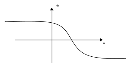

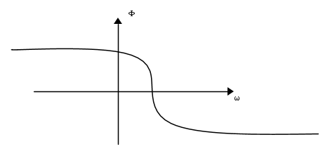

Avrei anche un'altra domanda comunque abbastanza attinente, evito di aprire una nuova discussione.
Data la funzione di trasferimento di un circuito risonante a una certa frequenza, è vero che:
La rapidità di variazione della fase rende poco dipendente la frequenza di oscillazione dalle caratteristiche dell’amplificatore.
presa direttamente da slide dateci a lezione.
Qualcuno può farmi capire il senso di questa cosa?
Cioè perché questo (\Phi è la fase della funzione di trasferimento):
è peggio di questo:
:shock:

[16] Re: Rete Colpitts
Messaggioda Foto UtenteMarkyMark » 1 mar 2017, 0:00
L'espressione in [14] va tutta sotto radice vero? Perché dimensionalmente non torna.
Per la nuova domanda non so risponderti :(
Aspettiamo qualcun altro.

[18] Re: Rete Colpitts
Messaggioda Foto Utentegammaci » 1 mar 2017, 1:20
Argomento complicato
Il modello di Leeson di un oscillatore lo descrive come un generatore di rumore filtrato dal suo LC :shock:
Maggiore il fattore di merito (la fase nei dintorni della frequenza di risonanza ha un ripido cambiamento) e più stretta la banda passante, più stretta la banda e minori saranno le componenti di rumore, cioè fase e flicker etc.. che riescono a passare. Quindi l'amplificatore potrà essere rumoroso quanto gli pare il filtro taglia ...
Metto sotto un pdf IEEE con tutte le formule e i passaggi del caso :shock:

[19] Re: Rete Colpitts
Messaggioda Foto UtenteIanero » 1 mar 2017, 1:26
Questo ragionamento riguarda il modulo, non la fase della funzione di trasferimento.
