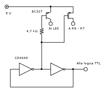

Messaggioda Foto UtenteGuidoB » 2 mar 2017, 2:12
Utilizzando lo schema proposto da Foto Utentegammaci (a cui io aggiungerei qualche resistenza, ma devo ancora guardarci), ho abbozzato come potresti collegarci il resto del circuito.
Dovresti separare il pilotaggio dei LED e punti decimali dei display dalla logica TTL.
I LED e punti decimali poi li piloti con dei transistor PNP e la logica TTL direttamente da un'altra uscita dell'inverter CMOS CD4049.
Solo per S6, devi prevedere un PMOS logic-level per pilotare la carica del condensatore sotto misura attraverso R8 - R7 dello schema di NE. Il PMOS è sostituibile da un PNP BC327 + resistenza sulla base, rinunciando a un po' di precisione sulla portata più alta.
Invece R5 dello schema di NE la colleghi direttamente al positivo. Devi poi tarare prima R5 e poi R8.

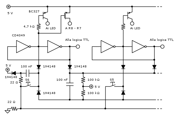

Messaggioda Foto UtenteGuidoB » 5 mar 2017, 0:41
Ho pensato un po' alla questione delle resistenze da aggiungere al circuito iniziale per evitare un "corto" sull'uscita dei NOT, e sono arrivato alla conclusione che non sono indispensabili, perché i CMOS hanno un'impedenza d'uscita che si aggira intorno ai 200 Ω, che limita a sufficienza la corrente nell'attimo della commutazione.
Però il CD4049 è un caso particolare: è fatto per pilotare fino a due ingressi TTL per ogni uscita, e per farlo il MOSFET che pilota il livello basso ha un'impedenza ridotta.
Conviene quindi fornire un livello basso quando si preme un pulsante, in modo da sollecitare l'altro MOSFET d'uscita, quello che pilota il livello alto e che ha impedenza più alta.
I diodi del circuito originale vanno perciò girati e scambiati come in questo schema:
Ho inserito a cavallo di S6 una resistenza e un condensatore per simularne la pressione all'accensione, in modo che inizialmente sia attivata la portata più alta. Il diodo verso il positivo serve per scaricare il condensatore allo spegnimento.
Questi componenti si possono spostare a cavallo di un altro pulsante per stabilire un'altra portata attivata all'inizio.
