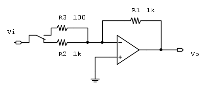

Messaggioda Foto Utenteclaudiocedrone » 29 apr 2017, 3:37
:-) Applicazione ? Resistenza di segnale ? Occhio che così la resistenza d'ingresso (1 kΩ) diminuisce di quanto aumenta il guadagno e "piomba" a soli 100 Ω... io sposterei la commutazione sul feedback (magari alzando i valori di un ordine di grandezza :roll: ) O_/

Concordo con Foto Utenteclaudiocedrone e Foto Utenteedgar .
Usa dei potenziometri regolabili (trimmer), usati come resistori regolabili, per impostare esattamente il guadagno, compensi anche il guadagno non infinito dell'operazionale. I trimmer costeranno 1 € l'uno contro i 0,1€ dei resistori 1/2W 5%, ma sempre poco.

[13] Re: Cambio di guadagno da 1 a 10 operazionale
Messaggioda Foto Utenteclaudiocedrone » 29 apr 2017, 11:57
MarcoD ha scritto: ...Hai mai letto una rivista di elettronica per hobbisti...
:-) Forse è meglio non leggerle... :mrgreen: scherzi a parte scusate se insisto: applicazione ?
"Cosa" deve essere amplificato o 1 o 10 volte in configurazione invertente ? E anche quanti esemplari ne servono, uno nessuno o centomila ( :mrgreen:) ?
I trimmer sono "belli" ma col tempo possono rognare... (i multigiri sono pure un po' più induttivi... ) forse meglio selezionare resistori fissi, tenere conto di di compensare eventuali derive... con l'integrato linkato da Foto Utenteedgar magari fai prima :mrgreen: O_/

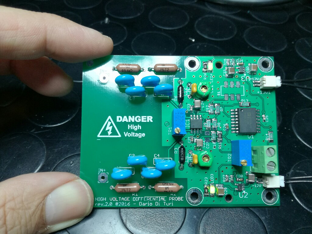

Quello nello schema è un current feedback operational amplifier AD844 ed è corretto che le resistenze siano di basso valore.
Sto lavorando (molto lentamente, alla fine del 2015 ho incominciato) alla costruzione di sonde differenziali per oscilloscopio ad alta tensione (per uso personale).
In foto il prototipo che sto testando e sembra funzionare molto bene.
Devo testare la parte power supply e sto già pensando a come inscatolare tutto.
Lo switch mi consente di passare dalla risoluzione 100x a quella 10x. Quello che molto probabilmente userò è bipolare e quindi alla pressione posso sostituire la resistenza cambiando il guadagno "senza errori" da 1 a 10(uso R 0.1%).
Non mi chiedete troppe cose che se tutto va bene faccio l'articolo.

[15] Re: Cambio di guadagno da 1 a 10 operazionale
Messaggioda Foto Utentegammaci » 29 apr 2017, 18:16
Molto bella, posso chiedere chi è il produttore della schedina?
Foto Utentegammaci
3.838 2 4 6
Messaggi: 1040
[16] Re: Cambio di guadagno da 1 a 10 operazionale
Messaggioda Foto UtenteDarioDT » 29 apr 2017, 18:41
gammaci ha scritto:Molto bella, posso chiedere chi è il produttore della schedina?
I cinesi di PCBWAY.
https://www.pcbway.com
10 schede doppia faccia a 5$ + 12$ spese di spedizione (io faccio normalmente un corriere tracciato), altrimenti si risparmia ancora ma aspetti di più.

[18] Re: Cambio di guadagno da 1 a 10 operazionale
Messaggioda Foto Utenteclaudiocedrone » 30 apr 2017, 23:27
DarioDT ha scritto: ...Lo switch mi consente di passare dalla risoluzione 100x a quella 10x. Quello che molto probabilmente userò è bipolare e quindi alla pressione posso sostituire la resistenza cambiando il guadagno "senza errori" da 1 a 10...
:-) Ma però... personalmente continua a non piacermi la variazione della resistenza d'ingresso, quindi commuterei il feedback, ergo preferirei la serie cortocircuitabile (alla Foto UtenteMariX... :-) ) per evitare il transito per la condizione di anello aperto. O_/

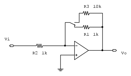

[20] Re: Cambio di guadagno da 1 a 10 operazionale
Messaggioda Foto UtenteDarioDT » 2 mag 2017, 7:03
Abbandanata l'idea di inserire potenziometri/trimmer ma utilizzare un commutatore abbiamo due soluzioni:
Soluzione 1:
Soluzione 2 con commutazione su feedback:
A me sembra che la condizione di anello aperto si ha con la soluzione proposta da Foto Utenteclaudiocedrone (soluzione 2) nel passaggio da R1 ad R3.
O ho capito male/sbaglio?
