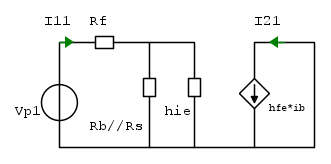

Quando replichi tante volte un generatore di tensione in generale ci possono essere anche i contributi "misti". In questo caso abbiamo 3 generatori di prova quindi bisogna calcolare 9 contributi di corrente dato che ogni generatore potrebbe forzare una corrente in ciascuno degli altri rami. Molto spesso, nella pratica, una parte di questi contributi sono nulli.
Nello schema ho dato nomi diversi ai tre generatori solo per poterli distinguere nei conti. In realtà hanno tutti lo stesso valore.
Vp3 fa scorrere solo I3 dato che è staccato dal resto del circuito. Vp2 non riesce a forzare alcuna corrente (se si trascura l'effetto Early) dato che è collegato al collettore del BJT.
Quando si lascia acceso solo Vp1 si ha questo circuito
Ho indicato con I11 la corrente I1 dovuta al generatore di test 1 e con I21 la corrente I2 dovuta sempre al generatore di test 2. Il contributo I21 si somma agli altri per il calcolo della corrente totale.
mark

Usando lo sdoppiamento dei generatori l'unico contributo della corrente di collettore (che ho chiamato I_2) è dovuto al generatore V_{p_1}della figura sottostante.
V_{p_2} infatti non contribuisce (impedenza di ingresso infinita, quindi corrente nulla).
Considerando il circuito equivalente dovuto soltanto a V_{p_1}, si ha il seguente schema (ho ricopiato il tuo).
Ovviamente calcoli la corrente di collettore partendo dalle corrente di base (come nel tuo schema) o dal calcolo della tensione ai capi di h_{ie} (in tal caso la corrente sarà g_m v_{\pi}).
