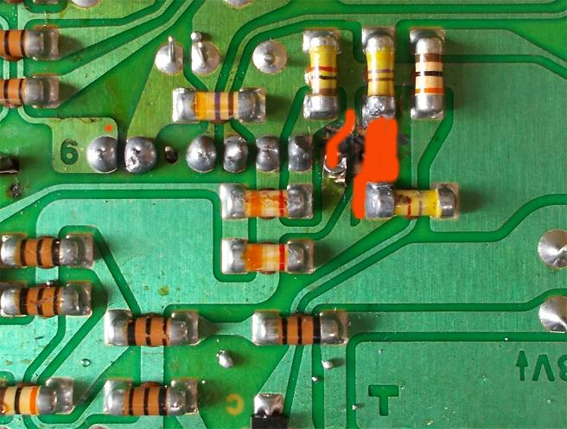

Jim80 ha scritto:Riguardo l'immagine postata da @stefanob70, il collegamento in rosso è da intendersi in aggiunta agli altri o al posto del ponticello dei pin 2-4? Mi pare che sia una correzione quindi credo di dover evitare il ponticello "aereo", comunque chiedo per sicurezza.
Per evitare equivoci ti allego una nuova foto(i tuoi ponticelli non ci sono più)
Come già' detto da bruno prima di tutto devi trattare/ripulire bene la superficie del PCB,rimuovendo con cura i residui carboniosi sulle piste interrotte.

Ho eseguito il lavoro di ripristino delle piste interrotte però non ho risolto il problema che si manifesta sull'apparecchio. Devo adesso capire se non ho risolto perché ho eseguito male la saldatura oppure perché devo cercarne la causa altrove. In questa sede mi posso solo limitare a chiedere chiarimenti sulla prima ipotesi. Per facilitare l'individuazione di eventuali errori che ho commesso nel lavoro eseguito, allego di seguito alcune foto inerenti le fasi del ripristino. Ditemi se vedete qualcosa che non va. Ciao O_/

Che dire, le saldature non sembrano ottimali (eufemismo) e non e' da escludere un corto fra le piste; le foto poi sono poco chiare.
Avresti potuto fare di meglio :D

Puoi verificare rapidamente con il tester che non siano in corto.
Ci sarebbe da capire quale possa essere stata la causa del guasto.
Strano che siano saltate quelle piste che mi pare non siano soggette a tensione alta né a corrente alta: il ritorno della corrente del carico (gioco verticale) mi pare sia il pin N°4 che però non risulta compromesso.
Sospetto che a provocare il guasto sia stato un corpo conduttore estraneo che accidentalmente abbia messo in corto parti del circuito stampato, forse un maldestro tentativo di ricerca di un guasto preesistente: cortocircuito provocato dai puntali del tester oppure un ponticello fatto al volo verso un'altra parte del circuito o qualcosa di simile... sbaglio?

Avevo effettuato una verifica di contintuità col tester per scongiurare corti tra le piste prima di rimontare tutto, quindi credo si possano escludere.
Riguardo le fasi del lavoro nelle immagini, soprattutto in merito a come ho "organizzato" gli spezzoni di filo di rame, ho azzeccato la metodologia oppure si poteva fare in modo migliore? Se sì, come?
Per esempio, su una pista (pin2) ho steso tutto il filo mentre sull'altra (pin1) l'ho attorcigliato, con risultati diversi nella forma della massa di stagno. Voi come avreste proceduto per ottenere il miglior risultato possibile?

Per favore potresti rispondere alla mia precedente domanda? la bruciatura delle piste è avvenuta spontaneamente mentre l'apparecchio stava funzionando o è stata provocata?

Danni provocati. O_/

Allora direi che come minimo andrebbe sostituito l'integrato.
