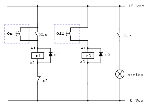

Messaggioda Foto UtenteWALTERmwp » 16 lug 2017, 16:11
Ci metto anche il mio, più da elettriciaio ... con due relè (come aveva accennato @MarcoD), qui si abbonda:

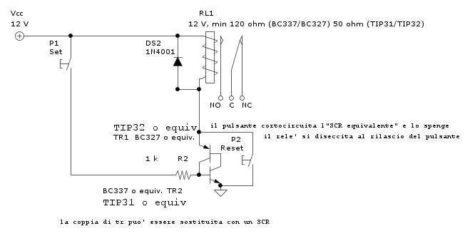

[12] Re: Comandare relè con 2 pulsanti
Messaggioda Foto Utenteelfo » 16 lug 2017, 18:26
Foto Utenteelfo
6.819 4 5 7
Messaggi: 2828
[13] Re: Comandare relè con 2 pulsanti
Messaggioda Foto UtenteGuidoB » 16 lug 2017, 22:06
Complimenti, Foto Utenteelfo, per il tuo circuito tanto minimalista.

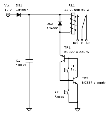

[14] Re: Comandare relè con 2 pulsanti
Messaggioda Foto UtenteGuidoB » 16 lug 2017, 22:45
Credo che potrebbe funzionare anche così, eliminando la resistenza:
DS1 e C1 servono per eliminare o almeno attenuare picchi di sovratensione positivi e negativi che potrebbero presentarsi nell'impianto elettrico dell'auto, e che potrebbero disturbare il funzionamento o addirittura danneggiare i componenti elettronici. Consiglio di inserirli in tutti i circuiti da installare su un'automobile.
Però, sia in questo circuito che nell'ultimo di Foto Utenteelfo, premendo in stato spento il pulsante di spegnimento, si ottiene l'attivazione del relè per tutto il tempo in cui il pulsante di spegnimento resta premuto.
Bisogna vedere se questo è accettabile o no. La possibilità di attivazione temporanea potrebbe essere anche un vantaggio, dipende dall'uso che si fa del circuito.

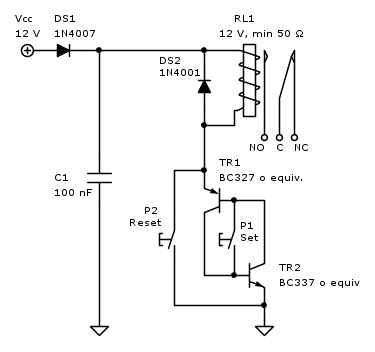

[15] Re: Comandare relè con 2 pulsanti
Messaggioda Foto UtenteGuidoB » 16 lug 2017, 22:58
Idea:
In questa versione del circuito, lo spegnimento avviene alla pressione del pulsante di Reset (non al rilascio).
Inoltre, premere il pulsante Reset in stato spento non ha più l'effetto di far accendere temporaneamente il relè.

[16] Re: Comandare relè con 2 pulsanti
Messaggioda Foto Utenteelfo » 17 lug 2017, 8:03
GuidoB ha scritto:Idea:
Foto UtenteGuidoB batte elfo 3 a 0 :D
1) usa una resistenza in meno
2) il rele' non viene attivato dal pulsante di Reset
3) la disattivazione del rele' avviene alla pressione del pulsante di Reset e non al rilascio
The winner is: Foto UtenteGuidoB!!!

[17] Re: Comandare relè con 2 pulsanti
Messaggioda Foto Utentesetteali » 17 lug 2017, 9:13
Foto Utenteelfo, a me era piaciuto anche il tuo di circuiti e me l'ero già accaparrato, ma poi ci si è messo di mezzo Foto UtenteGuidoB e mi ha comprato subito.
Ha anche un altro vantaggio, che è interessante, i due pulsanti hanno un comune!

[20] Re: Comandare relè con 2 pulsanti
Messaggioda Foto UtenteGuidoB » 18 lug 2017, 0:09
elfo ha scritto:Foto UtenteGuidoB batte elfo 3 a 0 :D
Foto Utenteelfo, qui non c'è da battere nessuno :lol: , e comunque sei stata tu col tuo ultimo circuito che mi hai fatto vedere che "elettronicamente" si poteva fare di meglio e mi hai fatto rimettere in moto i neuroni :ok: .
Altrimenti sarei rimasto fermo al mio primo circuito, più complesso del necessario.
Grazie! ^_^
