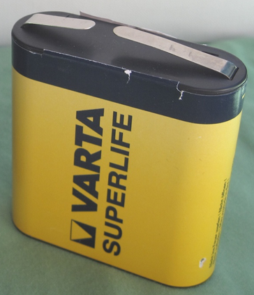

[15] Re: Il mistero...delle batterie ETERNE ?
Messaggioda Foto UtenteFranco012 » 29 nov 2017, 18:49
tinto101 ha scritto:grosso mistero CronoTermostato che sta andando da una vita con 2 duracell ultra ... infatti.... SCADUTE dal 2009 !
In questa discussione avevo scritto:
"ho installato un cronotermostato settimanale Fantini Cosmi modello CH150 nell'ottobre del 2011, fornito di un ampio e completo display (non retroilluminato), ho installato due batterie Energizer AA al litio da 3.000 mAh e dopo quattro anni e mezzo non le ho ancora cambiate. Penso di arrivare ai 5 anni senza problemi".
Adesso sono arrivato a 6 anni, e le batterie sono sempre quelle, non le ho ancora cambiate.

Messaggioda Foto UtenteBrunoValente » 30 nov 2017, 15:24
Anche a me sembra che la qualità delle Duracell si sia ridotta nel tempo... ma il prezzo no.
Mi chiedo se sia davvero tanto difficile farle in modo che non sporchino.
Chi ha una certa età come il sottoscritto ricorderà le batterie da 4.5V piatte spesso utilizzate nei giocattoli degli anni '60 e poi andate in disuso ma comunque sempre reperibili. Ho avuto modo di verificare che durano tantissimo e che non sporcano: una di quelle mi è durata una quindicina di anni, l'ho utilizzata per il rimpiazzo automatico dell'alimentazione di un led in caso di blackout, quindi normalmente alimentato da rete e perciò la batteria quasi sempre in condizioni di corrente nulla, però comunque quindici anni sono tanti.
