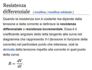

Non sai cos'è la resistenza differenziale?
Da Wikipedia:

maxiteris ha scritto:Non sai cos'è la resistenza differenziale?
Non volevo dire che ne escludo l'esistenza .... (basta introdurre il tempo...o una variabile su cui derivare...)
mi sono confuso facendo riferimento ai soli componenti lineari a resistenza costante...
Il diodo reale invece ha caratteristica esponenziale ... e quindi ai fini di linearizzazione per piccoli segnali si può introdurre la resistenza differenziale ...
Questo accade perché alle volte per motivi di tempo si fa uno studio semplificato... che in molti casi è suffciente ma in altri no...
