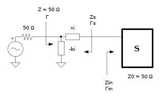

Messaggioda Foto Utentegvee » 15 apr 2018, 18:48
Allora ti chiedo scusa però non capisco perché dovrei tenere in conto \Gamma _{\text{in}} e non \Gamma _{\text{in}}^*.
Non lo capisco perché nella teoria si spiega che per ottenere il massimo guadagno si deve adattare la rete in base a Z_S ottenuta tramite \Gamma_S = \Gamma_\text{in}^*, e nel caso unilaterale io ottengo:
\begin{aligned}
\Gamma_S &= \Gamma_{\text{in}}^* = \left( S_{11} + \frac{S_{12}S_{21}\Gamma_L}{1 - S_{22}\Gamma_L}\right)^* = S_{11}^*
\end{aligned}
con i valori riportati prima.
Quindi io rappresento il tutto cosi:
Che schematizzato in maniera simplificata:
Fin qui credo che sia corretto. No ?

[15] Re: Rete di adattamento a 2 induttori ?
Messaggioda Foto UtenteIanero » 15 apr 2018, 18:56
Si è giusto, è il modo di progettare la rete di adattamento (che deve fare quello che hai detto tu) che è diverso.
Il motivo è che se un rete adatta R_0 \Leftrightarrow \Gamma = 0 (impedenza caratteristica di 50 \; \Omega) a sinistra in un certo \Gamma a destra, allora la stessa rete adatta anche \Gamma ^* a destra in \Gamma = 0 a sinistra.
Ciò deriva dalla proprietà di reciprocità di questo tipo di reti di adattamento, ovvero dal fatto che la loro matrice di scattering rappresentativa è simmetrica, puoi divertirti a provare a dimostrarlo sfruttando proprio questa ipotesi.

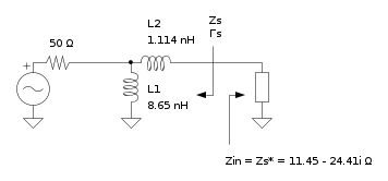

Messaggioda Foto Utentegvee » 16 apr 2018, 6:25
Ho capito dove sbaglio.
L'errore di fondo che stavo commettendo è quello di non vedere il circuito che io stesso ho disegnato nel messaggio 14... In altre parole io stavo ragionando su questo:
(notare che è completamente sbagliato) e non su questo:
ed il suggerimento di Foto UtenteIanero si centra proprio su questo. Come non ho fatto a vederlo prima. #-o

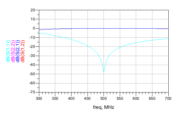

Facendo i calcoli correttamente (come ha anche postato Foto UtenteMarkyMark) e aggiustando un po' gli arrotondamenti si ottiene questo circuito:
e simulando i parametri S:

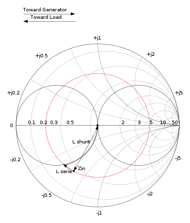

da cui si può apprezzare l'adattamento. Sulla carta di Smith il procedimento dovrebbe essere questo:
L'errore commesso mi ha permesso di vederne di altri commessi in un altro esercizio simile.
Rinnovo i ringraziamenti a Foto UtenteIanero e Foto UtenteMarkyMark.
