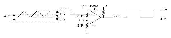

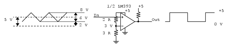

Messaggioda Foto Utenteelfo » 12 mag 2018, 19:31
Preferisco dirti quello che *non* sapevo ed ho imparato in tutto questo thread.
In quello che segue trascuriamo l'isteresi perche' non funzionale a quello che vorrei mettere in evidenza.
Guardiamo la figura qui sotto, ed in particolare il segnale in ingresso (che non rispetta le specifiche di quello dell'OP. Qui ha un ampiezza *fissa* 6 VP-P invece che variabile)
Com questa specifica la somma dell'offset di 5 V e del segnale triangolare varia tra 2 V e 8 V
D'altronde poiche' il segnale in uscita al circuito deve essere 5 V (la resistenza di pullup va a +5) sarebbe conveniente alimentare tutto il circuito a 5 V.
Questa condizione porta ad avere in ingresso al comparatore una tensione di 8V *maggiore* di quella di alimentazione e ben oltre la tensione di modo comune ammessa (Va - 1.5V = 3.5V)
Giusto?
Sbagliato!
Ecco cosa scrive Bob Pease al riguardo per l'LM339 (quad comparatore dell'LM393 doppio comparatore)
https://books.google.it/books?id=yLMgBQAAQBAJ&pg=PA115&lpg=PA115&dq=bob+pease++comparator+36+v&source=bl&ots=XH-RrLrodS&sig=3yIeHHMWj1hsBL0EizzeDyERg2E&hl=it&sa=X&ved=0ahUKEwi5382jvYDbAhUBniwKHX23DNAQ6AEIRzAD#v=onepage&q=bob%20pease%20%20comparator%2036%20v&f=false
Cioe' e' sufficiente che uno dei due ingressi sia entro il range lecito (nel nostro caso 0 - 3.5 v) mentre l'altro puo' variare tra 0 e 36 V senza danno e mantenendo un corretto funzionamento del comparatore.
Quindi il circuito in figura (isteresi a parte) - seppur *non* ottimizzato - funziona.

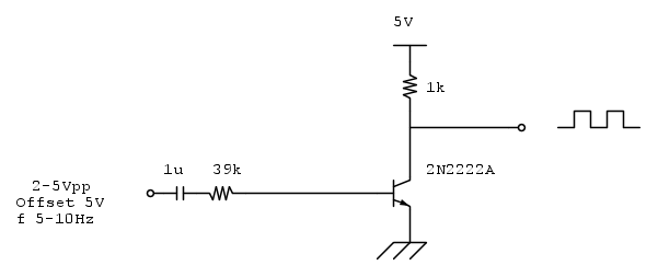

Nell'attesa che arrivino i comparatori ho pensato di farmi del male....
ho realizzato quanto segue

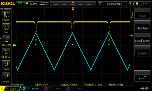

e da oscilloscopio ottengo
Masochismo o potrebbe anche andare? ho visto che funziona nel mio range di segnali di ingresso.. fortuna o stabilità? :D
noto che il tempo off in questa condizione è di 2 ms... secondo voi arduino riesce a leggerlo come ingresso (guarda solo quel terminale in ingresso) o è troppo veloce?
