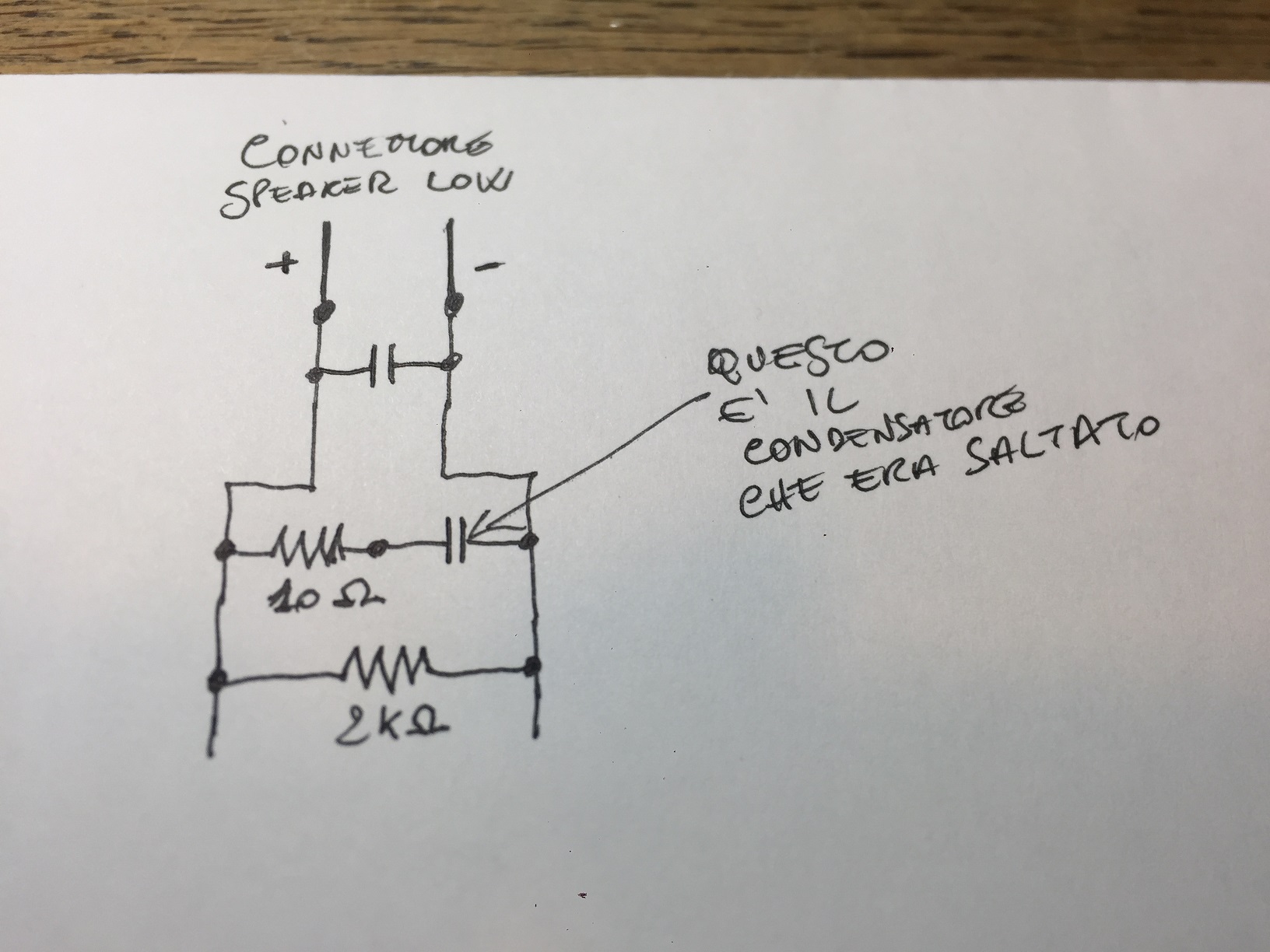

Si questo l'ho capito.
Mi interessa sapere dove si trova, com'è collegato, quel condensatore che hai sostituito.

Ho cercato di ricostruire lo schemino vicino ai collegamenti dello speaker dove era saltato il condensatore, inoltre ho verificato anche i Mosfet B31N20D con uno nuovo e sembrano intatti. Mi rimane da verificare i due ponti rettificatori F1B2CAI e F1B2CCI

Proprio quello che temevo!
Il tuo ampli ha erogato una discreta potenza di componenti ultrasoniche.
Ora bisogna capire il perché!

però ora quando lo rialimento per fare le prove quel condensatore non salta, ma il problema è che la parte di amplificazione dei bassi non emette nulla
