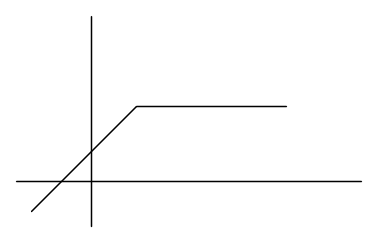

Ok, quindi la frequenza nulla non passa. Se non passa vuol dire che si ha uno zero di trasmissione in continua, quindi hai uno zero di trasmissione a frequenza nulla, non a frequenza infinita come avevi scritto. Al salire della frequenza il guadagno aumenta finche` quando il condensatore di ingresso e` assimilabile a un cortocircuito si ha un guadagno costante. Il corrispondente diagramma di Bode.
Ora il secondo condensatore: quando e` aperto quanto vale il guadagno? Comunque ha ragione
Se il secondo condensatore si chiude, che cosa fa il guadagno? Perche'?
Post Edit: anche la frequenza di taglio non e` di 16 kHz, potrebbe essere un po' meno di 10 kHz
Non intendo frequenza infinita, intendo dire che il diagramma ha questo aspetto:

Vediamo se ho capito:
a frequenza nulla il guadagno è nullo perché
si fa sentire. Aumentando la frequenza il guadagno aumenta fino ad un certo punto in cui
è un cortocircuito ed il guadagno è calcolato come se il condensatore fosse un cortocircuito.
Fino ad ora il secondo condensatore
risulta irrilevante, come fosse aperto. Ad una certa frequenza (la ricercata
si fa sentire ed abbassa il guadagno fino ad un certo punto in cui si comporta come un cortocircuito ed il guadagno si annulla. Si ritorna quindi alla condizione iniziale.
E' corretto?

Perche' quando si chiude il secondo condesantore il guadagno scende?
Quando il secondo condensatore e` un cortocircuito, il segnale di uscita non va a zero, ma ha un valore finito (anche se molto basso e solo teorico, prima entrano le capacita` parassite dei transistori)
davicos ha scritto:Non intendo frequenza infinita,
messaggio [7]: zero a frequenza infinta.
davicos ha scritto:intendo dire che il diagramma ha questo aspetto:
Giusto.
davicos ha scritto:e sì il guadagno è.
No, il guadagno e` di circa 26dB, -20 volte, come dice
davicos ha scritto:NB: guadagni negativi non sarebbero formalmente errati?
perche'? Se il circuito e` invertente il guadagno e` negativo.

Il guadagno è calcolato mediante logaritmo e quindi per definizione è positivo. L'amplificazione sì, può essere negativa ad esempio se è presente una retroazione appunto negativa. E' sbagliato?
Come hai scritto tu, quando il secondo condensatore diventa un cortocircuito il guadagno ha un valore finito molto basso. Quindi non è giusto che il guadagno scenda?
Aldilà di queste considerazione come faccio a calcolare adesso la frequenza
