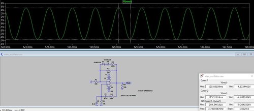

Ho modificato i parametri dello zener con un direttiva spice per avere un diodo con V_z = 3.3V, ma non so se ha funzionato. Sto cercando un metodo per definire un nuovo modello di diodo perché ho trovato i parametri dello zener 1N5226 a questo link:
http://www.gunthard-kraus.de/Spice_Mode ... /diode.lib
Ma non sono sicura di come si debba fare

Messaggioda Foto Utentepolaris006 » 27 mag 2019, 10:11
Ottime notizie!
Ho definito un nuovo modello di diodo zener come nel link che ho scritto prima e l'ho incluso nello schema di Spice. La simulazione è venuta infinita e devo ancora capire bene come impostare i parametri del transient.
Quando la fermo vedo chiaramente la sinusoide oscillare tra + e -4.63V!!
Sì la simulazione è eterna, però la sinusoide è perfetta :D
LTSpice_and_model.zip
Schema LTSpice + modello Zener
(1.01 KiB) Scaricato 220 volte

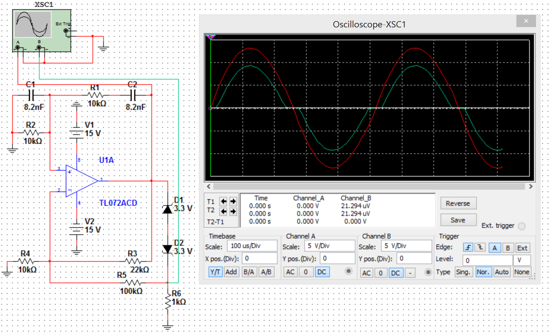

MarcoD ha scritto:
Come viene modellizzato uno zener in un programma di simulazione?
Se ricordo bene, la tensione nominale ( nel nostro caso 3,3 V) di zener viene dichiarata per una corrente di 1 mA.
Nel caso dell'oscillatore la corrente massima è minore di (15-3,3)/100k = 120 uA,
forse il diodo zener assorbe correnti simili a partire da una tensione alquanto minore di quella nominale.
Però se scorre corrente già a tensioni inferiori a quella di soglia si dovrebbe osservare una riduzione dell'ampiezza, non un aumento.
Questa è la simulazione con il circuito originale

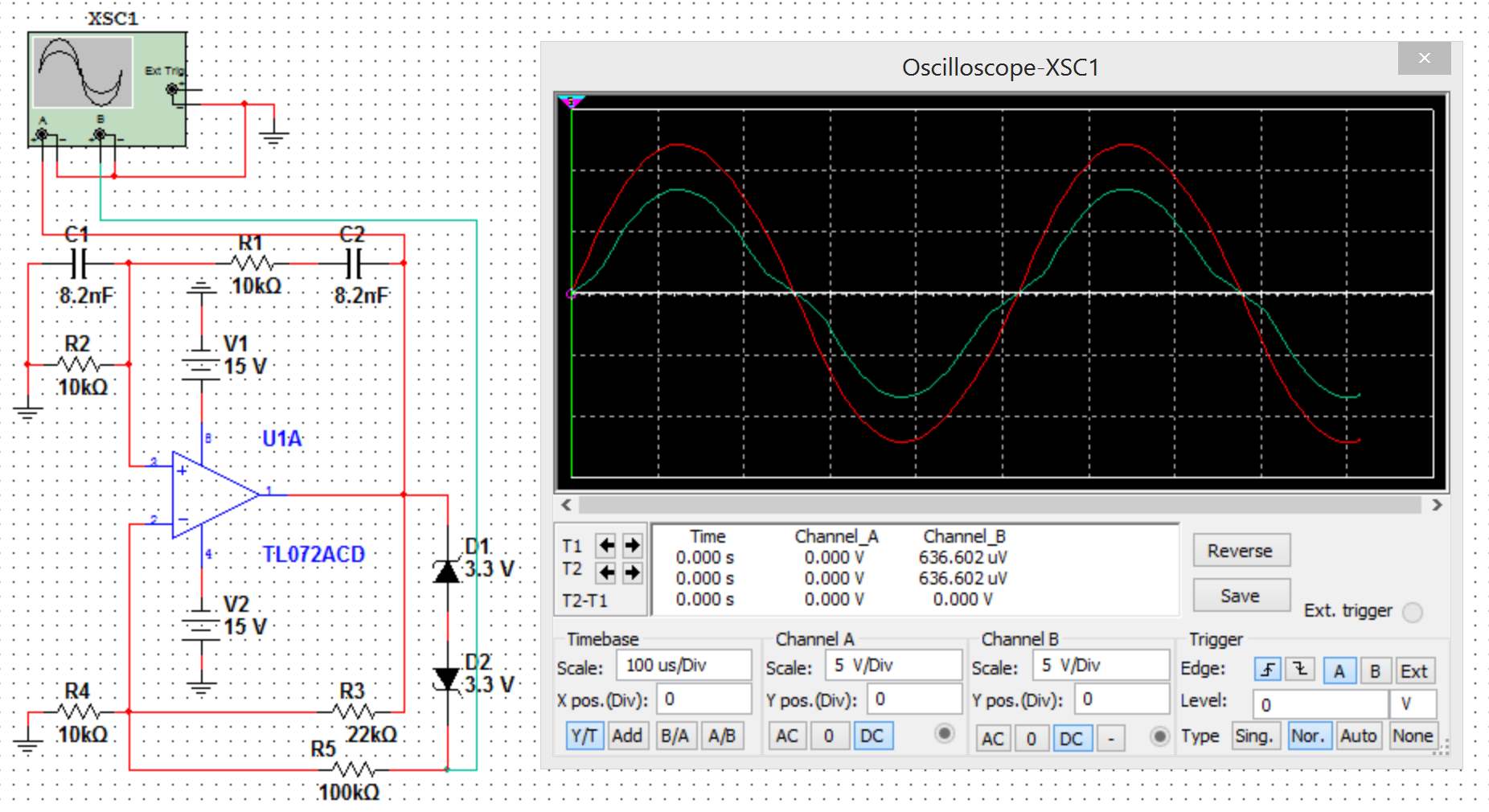

Questa è la simulazione con l'aggiunta di R6 per aumentare la corrente negli zener: l'ampiezza varia poco
