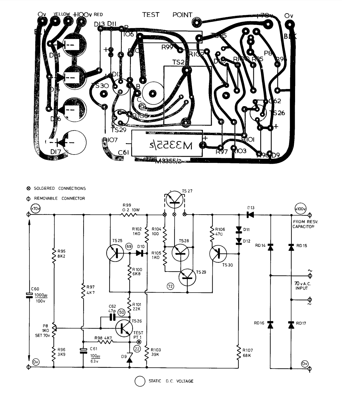

bco ha scritto:Buon giorno
Io dovrei portare un alimentatore stabilizzato con condensatore di filtro, da 100 V a 70 V circa, per alimentare un circuito di un preamplificatore...assorbimento circa 1 A ...
Se l'alimentatore è questo probabilmente si è bruciato il transistor TS27.
Se il transistor TS27 fosse in corto, o comunque se il circuito a causa di qualche problema non fosse più in grado di regolare la tensione, succederebbe proprio che la tensione di uscita aumenterebbe, si porterebbe da 70V a circa 100V e creerebbe sicuramente problemi ai circuiti a valle.
In quelle condizioni, togliendo il condensatore C60 la tensione di uscita diverrebbe pulsante con picchi di 100V e misurandola con il tester si leggerebbe un valore di circa 70V proprio come sta capitando a te.

Messaggioda Foto Utentebco » 3 nov 2019, 18:58
Si è quello il circuito stabilizzatore ma è stato modificato...non so esattamente il perché 30 anni fa ne sapevo ancora meno ma quello che lo ha modificato è molto in gamba ha funzionato bene fino a qualche settimana fa...se mi dite come postare una foto ho lo schema modificato ..
