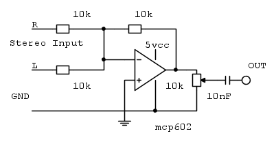

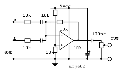

grazie delle risposte , alimentazione e' di 5 volt se si riesce ad usare ho dei tl072 e dei mcp602 che sono dei rail to rail.
che la loro tensione e' molto prossima a quella di alimentazione.
ho solo preso una schema cercando su internet...
non e' per arduino ma per una cosa che funziona a se....una cinesata che ho preso fatta.
cercando cosi come suggerito qualcosa per arduino, ho trovato questo che usa un operazionale simile a quello che ho io , sempre rail to rail
sommatore audio

[15] Re: sommatore audio
Procedendo per tentativi ci vorrà molto tempo prima di esaurire tutte le possibili permutazioni ed ottenere qualcosa di funzionante.
perché non parti dallo schema passivo che è stato proposto nell'altra pagina e non ci metti tipo un inseguitore di tensione a valle? Hai due segnali tra 0 e 5V in ingresso ed un'alimentazione di 5V quindi che vuoi amplificare?

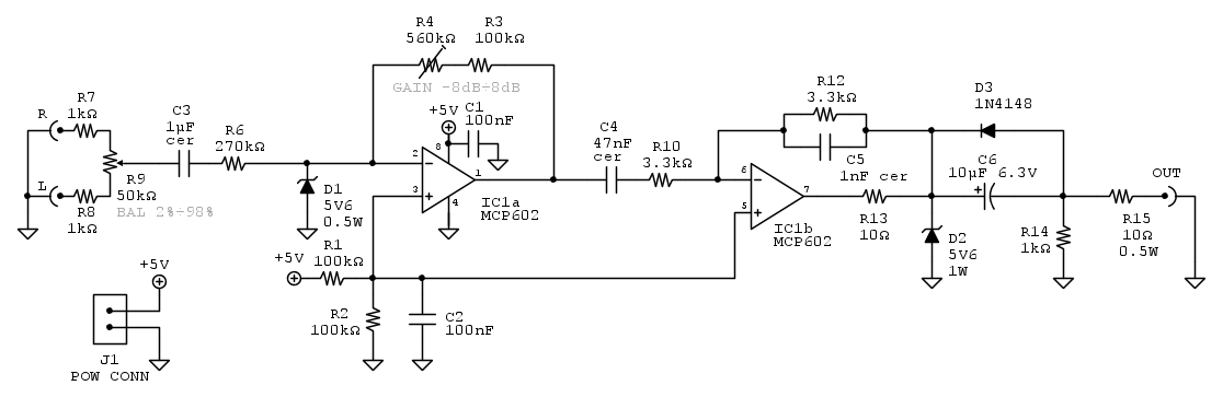

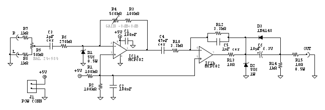

[19] Re: sommatore audio
Prova con questo schema.
Permette di attenuare/amplificare gli ingressi da -8dB fino a 8dB circa e bilanciare gli ingressi da circa il 2% al 98% e dispone di un filtro passa banda che limita la banda all'Hi-Fi (per avere una chiusura al rumore).
Sia gli ingressi che l'uscita sono protette da sovratensioni.
Per evitare di catturare troppo rumore sarebbe, inoltre, opportuno fare un PCB curato e con un piano di massa.
Ciao,
Pietro.
EDIT: corretto errore nello schema
