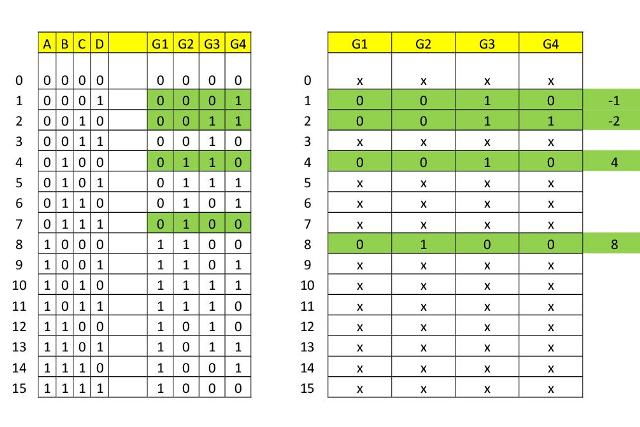

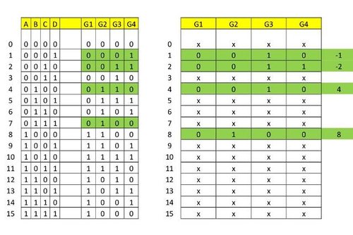

[13] Re: [Architettura dei calcolatori ] Esercizo Convertitore
Messaggioda Foto UtenteTaras » 6 feb 2020, 14:45
Secondo voi ,
Potrebbe essere questa la soluzione dell'esercio .
E' chiaro che devo ancora svolgere le mappe d karnough e poi realizzare il circuito .
Grazie .
convertitore
Foto UtenteTaras
10 3
Messaggi: 88
Iscritto il: 1 mag 2019, 17:33
[14] Re: [Architettura dei calcolatori ] Esercizo Convertitore
Messaggioda Foto UtenteIlGuru » 6 feb 2020, 14:50
Com'è possibile che -1 = 4 ?
Foto UtenteIlGuru
5.482 2 10 13
Messaggi: 1924
[15] Re: [Architettura dei calcolatori ] Esercizo Convertitore
Messaggioda Foto UtenteTaras » 6 feb 2020, 16:01
Giusto . C'e' un errore .
Vediamo un po' :
ho preso -1 in codice Gray ed e' 0010.
L'ho complementato ed e' diventato 1101 .
Ho sommato 1 e risulta 1110 .
Credo sia solo un errore di scrittura pero' secondo te il ragionamento e' giusto ?
Foto UtenteTaras
10 3
Messaggi: 88
[16] Re: [Architettura dei calcolatori ] Esercizo Convertitore
Messaggioda Foto Utentexyz » 6 feb 2020, 16:56
Attenti a non confondere un numero binario codifica 8 4 2 1 con il numero binario codifica 8 4 -2 -1:
https://en.wikipedia.org/wiki/Binary-co ... Background
Ad esempio il numero decimale 6 in binario codifica 8 4 2 1 è:
0110 (0\cdot 8 + 1\cdot 4 + 1\cdot 2 + 0 \cdot 1)
in binario codifica 8 4 -2 -1 è:
1010 (1\cdot 8 + 0\cdot 4 - 1\cdot 2 - 0 \cdot 1)
Foto Utentexyz
6.864 2 4 6
Messaggi: 1778
Località: Italy Turin
[17] Re: [Architettura dei calcolatori ] Esercizo Convertitore
Messaggioda Foto UtenteTaras » 6 feb 2020, 17:30
Questo non lo sapevo.
Cosi' cambia tutto .
L'esercizio chiede appunto :
Progettare un convertitore che converta un numero decimale dal codice 8, 4, -2 , -1 al codice Gray.
Percio' un numero in binario codifica 8 4 -2 -1 per esempio 1010 in codice gray diventa 1111 .
Sei d'accordo ?

[18] Re: [Architettura dei calcolatori ] Esercizo Convertitore
Messaggioda Foto Utentexyz » 6 feb 2020, 18:58
Scusa ma sai il range dei numeri da usare ? Con i numeri binari codifica 8 4 -2 -1 non puoi rappresentare tutti i numeri a 4 bit positivi da 0 a 15, il massimo numero è 12 e il più piccolo è -3 (un numero negativo).
Foto Utentexyz
6.864 2 4 6
Messaggi: 1778
[19] Re: [Architettura dei calcolatori ] Esercizo Convertitore
Messaggioda Foto UtenteTaras » 6 feb 2020, 19:48
Credo siano 10 però non sono sicuro.
Il testo dell'esercizio non l'ho specifica.
In base ad esercizi simili dico che sono 10 però non viene specificato.

[20] Re: [Architettura dei calcolatori ] Esercizo Convertitore
Messaggioda Foto Utentexyz » 6 feb 2020, 23:14
Se i numeri sono tra 0 e 9 viene chiamato BCD 8 4 -2 -1.
Ora hai i dati per fare il resto, la prima colonna è il numero in decimale, la seconda BCD 8 4 -2 -1, l'ultima il codice di Gray:
Codice: Seleziona tutto
0 0000 0000
1 0111 0001
2 0110 0011
3 0101 0010
4 0100 0110
5 1011 0111
6 1010 0101
7 1001 0100
8 1000 1100
9 1111 1101
