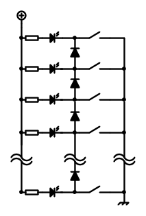

Mi dispiace ma purtroppo NON posso installare fidocadj perché ho a disposizione solo un iPad e il PC aziendale su cui non posso installare nessun software esterno.
Ho realizzato lo schema con l’applet online falstad e ho fatto uno screenshot. Come posso favela vedere?
Non vorrei utilizzare arduino e vorrei utilizzare come fonte di alimentazione una powerbank da 5v/1A...
Grazie a tutti per il supporto

Luca85 ha scritto:Mi dispiace ma purtroppo NON posso installare fidocadj perché ho a disposizione solo un iPad e il PC aziendale su cui non posso installare nessun software esterno.
Se hai a disposizione il PC aziendale non è un problema, perché FidoCadJ non richiede installazione.
Luca85 ha scritto: Ho realizzato lo schema con l’applet online falstad e ho fatto uno screenshot. Come posso favela vedere?
Disegnandola in FidoCadJ col PC aziendale
Luca85 ha scritto: Non vorrei utilizzare arduino e vorrei utilizzare come fonte di alimentazione una powerbank da 5v/1A...
Puoi fare come suggerisce il buon Foto Utenteedgar così usi qualche resistore in più ma molti fili in meno, oppure usando dei buffer al posto dei diodi, ma senza uno schema parliamo solo di aria fritta.

Ho fatto il download di FidocadJ, ma come pensavo non mi fa nemmeno accedere al file, il mio PC è blindato.
Comprendo le regole del forum, ma si tratta di una semplicissima immagine per far capire il concetto di base, non si può fare un’eccezione?

Messaggioda Foto UtenteLuca85 » 11 mag 2020, 12:27
Vi inserisco l’immagine come link:
Non so più come altro fare

Messaggioda Foto Utenteedgar » 11 mag 2020, 12:40
Le ampolle reed mal sopportano correnti relativamente elevate.
Con il tuo schema rischi di doverle cambiare spesso.

Messaggioda Foto UtenteLuca85 » 11 mag 2020, 12:52
Capisco... con il tuo schema invece risolverei?
Grazie mille per l’aiuto

Luca85 ha scritto:con il tuo schema invece risolverei?
Usando un LM3914 useresti meno componenti (risparmi tutti i diodi), semplifichi il cablaggio, la corrente dei led sarebbe programmabile, potresti avere una visualizzazione barra / punto e addirittura alcuni effetti luminosi (vedi datasheet).
Nelle ampolle reed scorrerebbe una corrente piccolissima, garanzia di lunga durata.
Studiati il datasheet oppure cerca sul web, è un IC di uso comunissimo

Lo schema di principio in [12] di Foto Utenteedgar è accettabile, forse con qualche limitazione.
Chiedo precisazioni:
quanti livellostati intendi applicare? 4,.. 10 ?
I contatti dei livellostati sommersi sono chiusi ? (oppure aperti?)
Che lunghezza di cablaggio hai fra i levellostati e l'indicatore ?
Il tutto viene alimentato a batteria o a rete ?
Se a batteria che autonomia di funzionamento? ore, giorni o settimane ?

Aggiungo una domanda: esistono dei livelli in cui nessun reed e` chiuso (perche' il magnete e` a meta` strada fra i due reed) oppure in cui due reed adiacenti sono contemporaneamente chiusi (stessa situazione di prima)?
