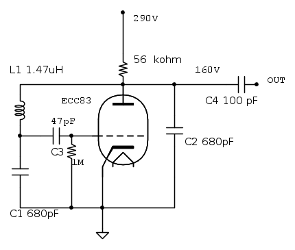

Anche se non oscilla, fornisci qualche informazione in più per comprendere lo stato della valvola: quale è la tensione di alimentazione anodica e la tensione sull'anodo.
1)Secondo me il condensatore sulla griglia deve proprio essere di valore basso: circa 47 pF.
Il triodo lavora in classe C. Con la griglia inizialmente leggermente positiva, il condensatore si carica
e oscillando la porta a tensioni negative fino alla interdizione.
Il prodotto R 1 Mohm per C 47 pF da un tempo che deve essserec solo leggermente maggiore del periodo della oscillazione.
2) Forse se non oscilla per un rapporto sfvorevole fra induttanza e capacità 680 pF: aumenta l'induttanza portandola a 5 o 10 uH per le onde medie, oppure metti un 100 uH o quello che hai, oscillerà nelle onde lunghe.
3) Come fai a riconoscere una oscillazione ? usi un oscilloscopio o voltmetro a RF o un ricevitore radio ?

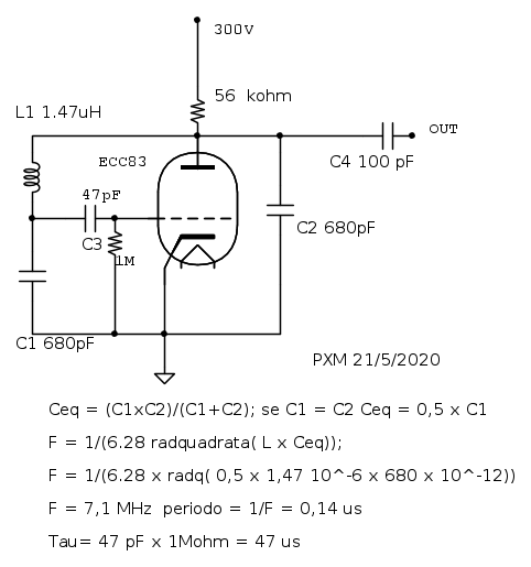

Messaggioda Foto UtenteMarcoD » 21 mag 2020, 10:44
Ho aggiornato e corretto le formule
Anche lo schema originale aggiornato è valido

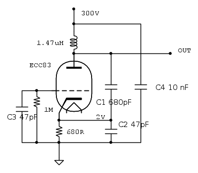

Messaggioda Foto UtenteEcoTan » 21 mag 2020, 10:54
Insisto che nell'ultimo schema (che è il primo, con correzioni) le capacità vanno scambiate o comunque corrette (la frequenza cambierà).
A 7 MHz, 680 ohm in parallelo a 47 pF ammazzano la capacità, la quale fa parte del circuito risonante.

Messaggioda Foto UtenteMarcoD » 21 mag 2020, 12:41
Come voi, approfondisco il problema un poco alla volta.
ritieni anche tu che fino a qualche MHz dovrebbe farcela?
Penso almeno fino a qualche MHz.
La tecnologia delle valvole è la stessa, cambia la distanza fra griglia e catodo riferita all'anodo.
Dai data sheet delle valvole:
La ECC81 ha meno mu = 62, ma una resistenza interna minore 16,5 kohm
62/16,5 = 3,75 mA/V transconduttanza.
Funziona bene negli oscillatori o amplificatori a RF accordati
La ECC83 ha mu = 100, Rinterna 80 kohm, transconduttanza 100/80 = 1,25 mA/V
E' stata progettata per resistenza di carico elevate, come quele che si trovano negli amplificatori audio o a frequenza basse.
un induttore di blocco sulla anodica (VK200 p. es.) lo hai messo?
VK200 2 uH ?. Serve a proteggere gli eventuali altri circuiti dai disturbi dell'oscillatore.
Xc = 1/(6,28 x 7 x 10^6 x 47 x 10^-12) = circa 480 ohm, di sicuro viene perturbata dai 680 ohm.
Non sono sicuro sul'effetto dello scambio dei condensatori: diverso guadagno del circuito a pigreco, a fronte di differente impedenza di carico sulla resistenza interna di uscita della valvola. Non saprei quale vince, occorrerebbe approfondire con dei calcoli o una simulazione, ma al momento non ho voglia di approfondire.
Se al posto dei 680 ohm si mettesse una impedenza da 100 uH, le cose migliorerebbero.
Xl = 6,28 x 7 x 10^6 x 0,1 x 10^-6) = 4,2 kohm

Messaggioda Foto UtenteDamn87 » 21 mag 2020, 18:10
Dunque, seguendo le indicazioni ho montato esattamente questo schema:
Inutile dire che non funziona nulla...
