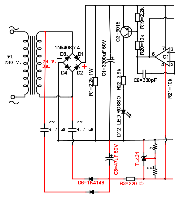

Buonasera a tutti, l'argomento è interessante e risparmiare un trasformatore è ancora più interessante, non tanto per il costo ma anche per la reperibilità nei cassetti, perché se ve ne sono, possono essere di misure inadeguate e non sempre giuste come valore.
Me ne sono reso conto nell'alimentatore che sto costruendohttps://www.electroyou.it/forum/viewtopic.php?f=51&t=80998, perché oltre al trasformatore per la tensione negativa, ho dovuto aggiungerne un altro per alimentare il display doppio .
x Foto Utenteelfo, alla domanda che hai fatto in ultimo, mi sembra zero.
Io avrei usato un circuito di questo genere, senza nessuna pretesa sul corretto funzionamento.
Alex

Ciao Alex, il tuo schema dovrebbe funzionare anche se forse potevi risparmiare un diodo e un condensatore.
Sicuramente il TL431 è migliore di uno zener e oltretutto dovrebbe anche essere più silenzioso.
Vedo comunque che hai compreso l’oggetto della discussione. Il problema non è il costo dei piccoli trasformatori ma la reperibilità e il giusto valore, nonché il recupero di spazio.
Ho notato che l’utenza elfo è offline, spero che non si sia offeso, ho cercato soltanto di evitare digressioni sull'argomento.

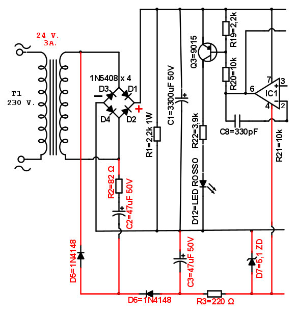

gianniniivo ha scritto:Ciao Alex, il tuo schema dovrebbe funzionare anche se forse potevi risparmiare un diodo e un condensatore.
Direi che deve risparmiare un condensatore ma non un diodo. Così il circuito non funziona: i diodi permettono la carica ma non la scarica dei condensatori cx.
Alla fine otterresti un circuito simile all'iniziale, che io comunque modificherei così, mandando il catodo di D5 direttamente all'altro capo del secondario:
In questo modo si evita l'inutile caduta di tensione su uno dei diodi del ponte di Graetz, e anche una piccola corrente aggiuntiva che lo attraversa.
Eliminerei la resistenza R2, e per D5 e D6 utilizzerei diodi più robusti (1N4007 per esempio). Aumenterei C3 a 220 μF.
In assenza di carico la tensione su C3 dovrebbe raggiungere la tensione di picco di una semionda a 24 V meno due volte la caduta su un diodo al silicio, quindi teoricamente circa -33 V.
Sotto carico (di R3, D7 e la corrente assorbita dagli operazionali) la tensione su C3 sarà minore, ma sinceramente non ho voglia di fare troppi conti. A occhio direi circa 14 V, prelevando circa 40 mA.
La carica di C3 avverrà in modo pulsante, simile a quello di un raddrizzatore a singola semionda.
Con componenti ben calcolati, e magari un condensatore da 100 nF in parallelo allo zener per ridurre un po' il rumore, non vedo problemi nell'utilizzare questo circuito.

[16] Re: Trasformatore o condensatore ?
Messaggioda Foto Utentesetteali » 15 ago 2020, 0:30
Bene @GuidoB, è interessante quanto dici e mi fa piacere che non ci veda dei problemi nell'utilizzare questa possibilità di creare una tensione negativa.
Per quanto riguarda il fatto di utilizzare uno zener od un TL431, cosa ne pensi?
Alex

[17] Re: Trasformatore o condensatore ?
Messaggioda Foto Utentegianniniivo » 15 ago 2020, 0:34
Grazie per la correzione, Guido. Il circuito è stato testato è non ha dato segni di malfunzionamento però tutto è migliorabile e anche questo progetto non fa eccezione.
Quello che sarebbe interessante approfondire è se questa soluzione (l'uso del condensatore con raddrizzatore e filtro) è equivalente all'uso del trafo per tensioni accessorie oppure crea effetti collaterali e di che tipo. Se fosse una soluzione replicabile per tutti gli utilizzatori a bassa tensione e consumo limitato, sarebbe interessante e anche utile. Sapresti darmi qualche delucidazione nel merito di quanto accennato?

Messaggioda Foto UtenteGuidoB » 15 ago 2020, 1:23
setteali ha scritto:Per quanto riguarda il fatto di utilizzare uno zener od un TL431, cosa ne pensi?
Secondo me basta uno zener con 100 nF in parallelo. Bisognerebbe comunque verificare con l'oscilloscopio se il rumore dello zener dà fastidio agli operazionali.
gianniniivo ha scritto:Quello che sarebbe interessante approfondire è se questa soluzione (l'uso del condensatore con raddrizzatore e filtro) è equivalente all'uso del trafo per tensioni accessorie oppure crea effetti collaterali e di che tipo.
Proprio equivalente non è.
- La corrente prelevabile non può andare oltre qualche decina di milliampere.
- La pulsazione è simile a quella di un raddrizzatore a singola semionda. Bisogna usare un condensatore di livellamento più grosso.
- Se C2 o un diodo si apre la tensione negativa va a zero, e questo potrebbe causare malfunzionamento degli operazionali e mandare molto in alto la tensione d'uscita dell'alimentatore.
- Se si apre lo zener, la tensione di alimentazione degli operazionali potrebbe diventare eccessiva e bruciarli. Se invece va in corto, vedi sopra.
- Certo problemi simili potrebbero succedere anche utilizzando un trasformatore con raddrizzatore, se un diodo si apre o va in corto.
gianniniivo ha scritto:Se fosse una soluzione replicabile per tutti gli utilizzatori a bassa tensione e consumo limitato, sarebbe interessante e anche utile. Sapresti darmi qualche delucidazione nel merito di quanto accennato?
Secondo me è una soluzione semplice, economica ma ho l'impressione che sia un po' meno affidabile. Per un hobbista va bene, ma per un professionista o sistemi critici forse no. In quei casi si tende a utilizzare modulini switching miniaturizzati. Sono mondi diversi.
