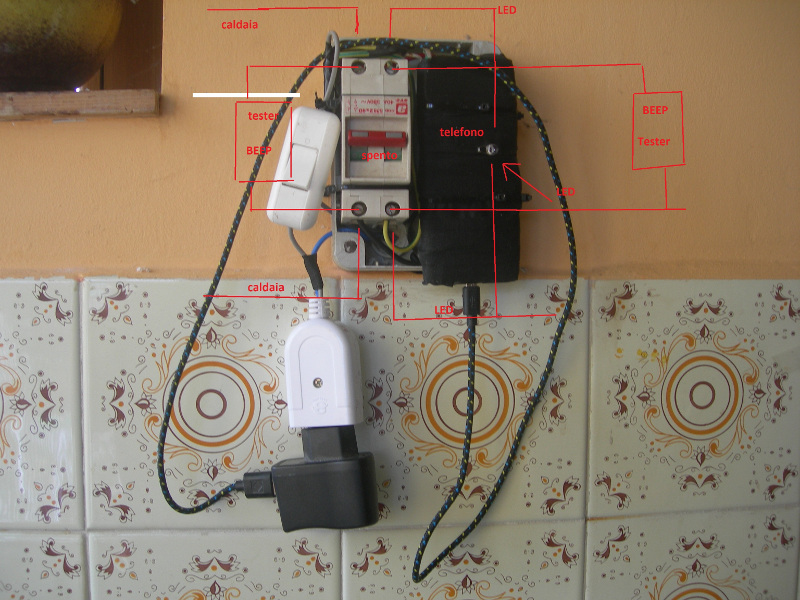

Paolo capisco benissimo cosa vuoi dire, ma in questo modo è meglio per me e soprattutto per mia mamma........comunque riguardo all'"aacrocco" che ho fatto , come dicevo, con interruttore spento, se metto in tester in modalità Beep (che suona insomma) e lo metto sul contatto utilizzato per chiudere l'impianto LED il tester suona e accende anche il LED, tutto questo sempre con interruttore spento.....come è possibile, forse è la batteria del tester che fa accendere il led......?? Cioè il tester fa da ponte...???
Non mi spiego questa cosa.......va bè che io sono ignorante, ma mi sembra strano, oppure è normale..??

come detto, ho dei dubbi su quell'interruttore , il contatto a sx l'ho utilizzato per la caldaia, il contatto a dx per il circuito del led, ma se metto i puntali del tester ( da spento) il tester suona, e fa accendere anche il led, non capisco il perché essendo spento....

E' normale, è la batteria del tester che alimenta il Led. Se inverti i puntali probabilmente non si accende.
diabolik2009 ha scritto:ma se metto i puntali del tester ( da spento) il tester suona, e fa accendere anche il led, non capisco il perché essendo spento....

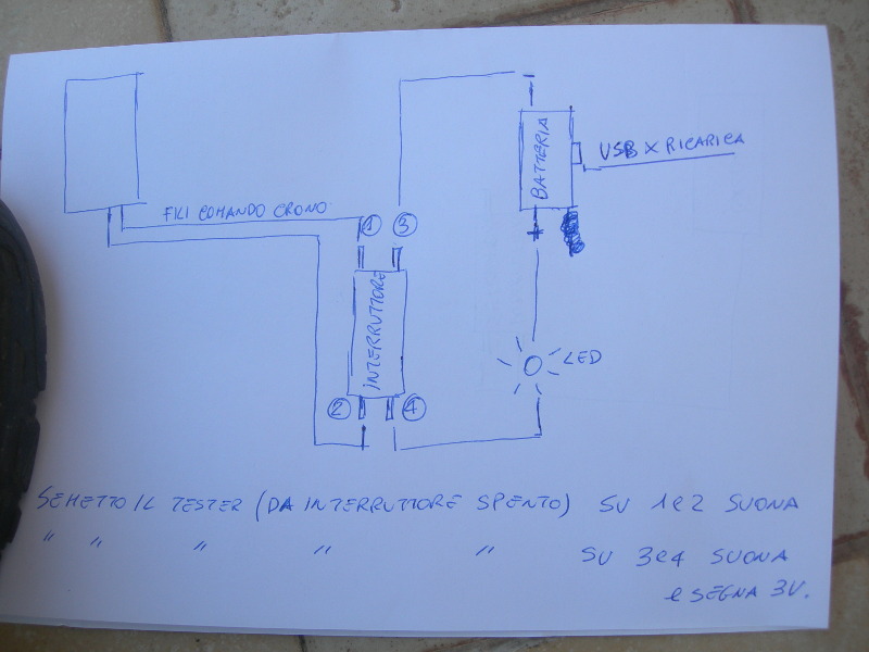

ascolta Paolo solo un altro dubbio; come dicevo, anche nel contatto (dell'interruttore) che
interessa la caldaia suona il beep del tester, e anche in qeusto caso non capisco il perché...!!
quei due fili della caldaia sono puliti , non ha nessun tipo di corrente, e anche li' , a interruttore spento il beep suona, ma invece se l'interruttore lo accendi, il beep del tester non suona piu'...
sembra un impianto fatto al contrario, non chiuso , ma aperto....non so come si dice...??
P.S. i 3/3.5 volt della batteria del tester o del telefono se vanno nella scheda della caldaia provocano danni, secondo te...???

perché non ci fai vedere tu come hai fatto i vari collegamenti? Avendo davanti lo schema dei collegamenti che hai fatto sarebbe molto più semplice dirti se qualcosa "fa ponte" o altro.
In linea generale, il morsetto in alto a destra del tuo sezionatore è collegato al morsetto in basso a destra, quello in alto a sinistra al morsetto in basso a sinistra. Questo ovviamente quando il sezionatore è chiuso. Destra e sinistra non hanno nessun collegamento, ovviamente.

ragno, il problema è mia mamma......l'ho spiegato tante volte....
riguardo allo shema della impianto:
https://(...)
i fili del crono non portano corrente è un contatto pulito....

diabolik2009 ha scritto: ma se metto i puntali del tester ( da spento) il tester suona, e fa accendere anche il led, non capisco il perché essendo spento....
Guarda che rompi il tester

Purtroppo quello è un accrocco che non si può proprio vedere, probabilmente anche pericoloso : dov'è attaccata quella presa?
