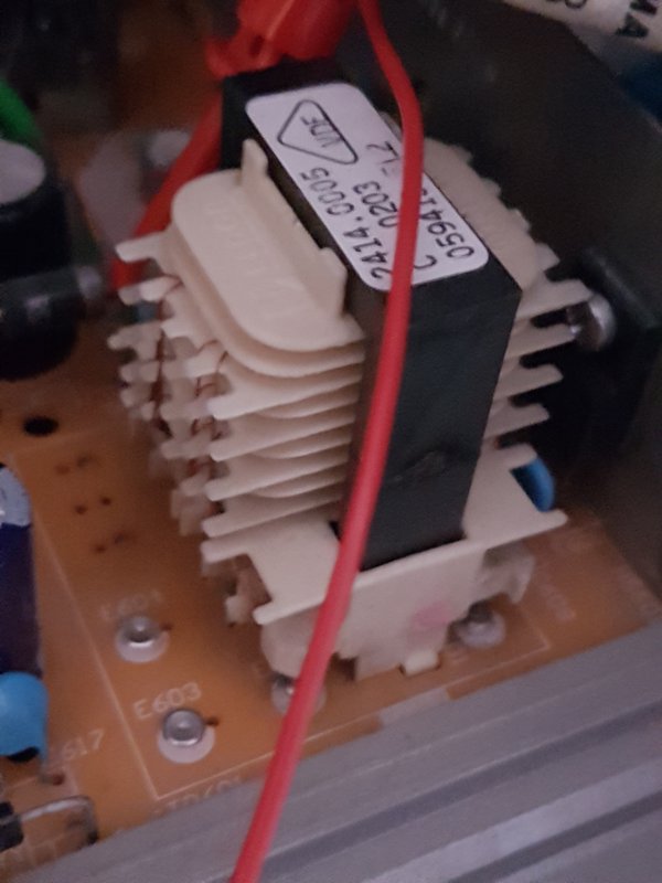

Una foto del trasformatore?

[14] Re: Trucco per evitare che un regolatore di tensione scaldi
Messaggioda Foto UtenteGeorgeMcFly » 2 dic 2020, 15:27
Ultima modifica di Foto Utenteedgar il 2 dic 2020, 16:41, modificato 2 volte in totale.

Dubito che il trasformatore in foto eroghi correnti tali da mettere in difficoltà il 7809.

[19] Re: Trucco per evitare che un regolatore di tensione scaldi
Messaggioda Foto Utentesetteali » 2 dic 2020, 18:17
Scusate se mi intrometto, ma il trasformatore che si vede in foto al post [ 14 ] è quello che vuole usare l'OP ?
A me sembra un trasformatore switching!
La foto non lo fa vedere bene e potrei anche sbagliarmi, in questo caso vado in castigo :mrgreen:

[20] Re: Trucco per evitare che un regolatore di tensione scaldi
Messaggioda Foto Utenteedgar » 2 dic 2020, 18:30
setteali ha scritto:A me sembra un trasformatore switching!
Forse hai ragione, non avevo fatto caso che a destra sembra ci sia un componente in probabile TO220 montato su aletta
